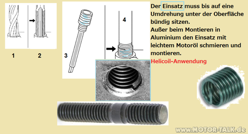

wenn ich das so Lese bekomme ich einen Alptraum !
damit wird schon vor der erfolgreichen Rep,die G ... ausgeschlossen !
was denkt ihr denn wie ich beim Truck ein Gewinde im Block instandsetzte ,
selbst beim Zylinderkopf mit M14er Gewinde ?
da kommt Helicoil rein und gut isses,
das sollte man aber Wissen !
bei einem M11 x 1,25 mm Gewinde der Kopfschrauben st das kein Höhepunkt .
da kommt man mit Helicoil auch wieder auf das originale Gewinde !
Lieber da noch einmal den Kopf runternehmen und
die Gewinde im Block instandsetzen wäre besser gewesen !
da ist es nur eine neue KODI !
Natürlich stellt man so etwas nur fest.wenn man die Köpfe anzieht und
nicht schon vorher !
man muß dann aber auch das benötigte Werkzeug organisieren und
das kostet auch Geld .
Helicoil habe ich schon bis M18x1,5mm eingesetzt und
da hängt ne Hinterachse beim Truck mit 4 Stehbolzen dran seit ca 8 Jahren ,
28 Tonnen ,380 PS und ca 2000 Nm .
mfg

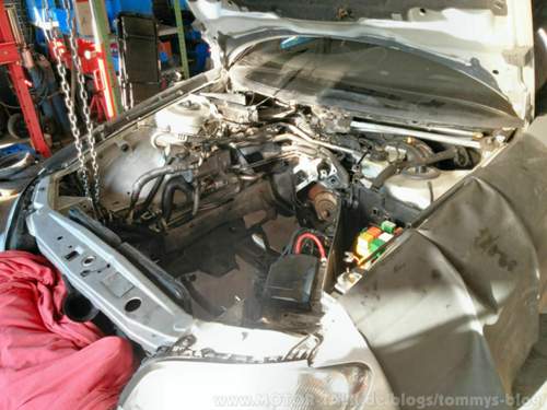

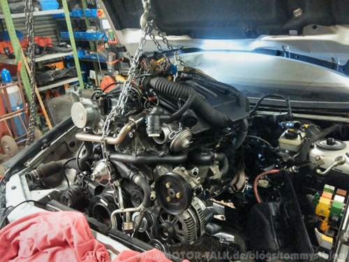

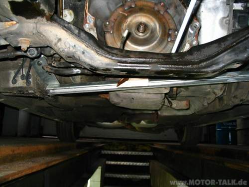

Also wenn ich den langen Reihen-6-Zylinder ohne AT-Getriebeausbau raus / rein bekomme von oben (siehe Fotos) dann sollte das beim 3 Zylinder kürzeren V6 doch drei mal gehen? 😕
Hab meinen 2.2 DTI damals auch von oben raus / rein gebaut, verstehe nicht dass da immer alle gern aufwändig nach unten ablassen und auch das Getriebe noch mit wegmachen..
Gruß, Thomas
Bild #208940626
Bild #208940627
Bild #208940628
Z.B. https://www.voelkel-shop.com/de/...1-5-1-5d-voelkel-04019-m11.html?...
Arbeit bzw eine AT Getriebeinstandsetzung ruft !

Da wird nur das Gewinde aufgebohrt und mit einem Gewindescheider ein Gewinde eingeschnitten, wo dann der Helicoil eingedreht wird.
Hier ein Vidio
https://youtu.be/79IYC4L68LU
