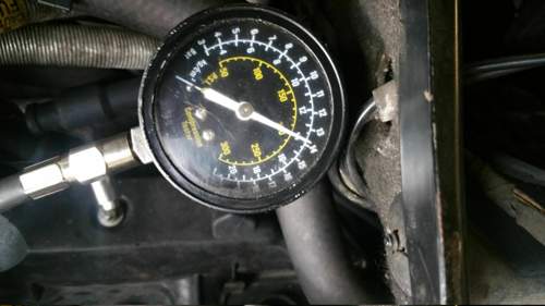

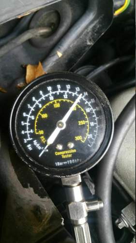

Hallo Leute,
Bericht der Reparatur an Andy Omega. 😁😁
Omega läuft wieder und im Standgas sehr ruhig bei ca. 550 u/min.😛😛
Auch das Gas nimmt er gut an und dreht sauber hoch. 😉😉
Kompression lieg zwischen 13-14bar. 😁😁
Nur fahren kann man mit dem Auto leider nicht, außer man möchte, dass der Hintermann nichts mehr sieht. 😕😕
https://youtu.be/n_D67SOO6xs
Ivan wird morgen mal die Auspuffanlage hintern Kat trennen, um zu sehen, welche Seite die Nebelwand erzeugt.

Die Frage ist, wo der Dampf herkommt.
Sobald es draußen kalt oder feucht war, hat mein 3.0 auch immer gedampft wie eine Dampflokomotive. Es gab nie irgendwelchen Flüssigkeitsverlust. Das Problem ist halt das die Abgasanlage verhältnismäßig verwinkelt ist und sich viel Wasser sammeln kann, der Motor widerrum durch seine Bauform sehr schnell sehr heiß wird und die Abgase dementsprechend Temperatur haben. Wenn ich z.B. im Sommer ausgestiegen bin, hat man sich fast die Beine verglüht, weil so viel Hitze aufgestiegen ist. Und im Winter ist ringsum der Schnee geschmolzen 😁
Wir reden hier nicht von Kondenswasser, sondern von Kühlwasser, welches sich den Weg durch den Brennraum über den Auspuff ins Freie sucht.
Sollte man dann deutlich riechen, Kühlwasser riecht man sofort, während Kondenswasser relativ neutral riecht.
