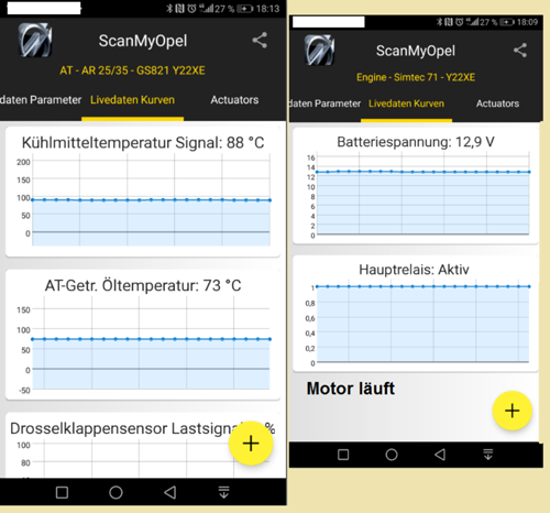

aber warte erstmal auf das OpelCOM !
mal ein Bild von der Handyvariante für Unterwegs .

Scan-my-omega-4

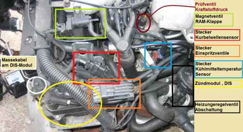

Kühlmitteltemperatursensor? Ist der auf dem Bild zu sehen das mir BMW-Biker am 21.12.18 in seiner Antwort gezeigt hat @ rosi/berlin-paul??
Und wenn ja wie kommt man da dran?

V6-bauteile-hinten
@Vanize schrieb am 30. Dezember 2018 um 01:18:18 Uhr:
Um an den Kühlmittelsensor zu kommen, muss das Sammelsaugrohr runter und am besten noch das Ansaugrohr. Die Kühlmitteltemperatursensor ist in die Kühlmittelbrücke eingeschraubt (blau). Ich hatte mal einen defekten Kühlmittelsensor, da wurde durch zu fettes Gemisch nur die Leerlaufdrehzahl angehoben.

Hast du die Wassertemperatur per OP-Com gemessen?
Ich würde als erstes die Wassertemperatur per OP-Com kontrollieren und im Zweifel den Sensor tauschen. Falls es das nicht ist, dann NWS und KWS von Bosch neu und auf korrekte Montage achten.
