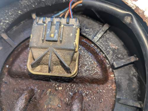

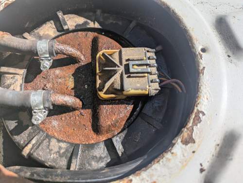

Moin, ich habe ein Problem seit kurzem mit meinem Omega B1 von 1998. Beim letztem Volltanken, Zuhause angekommen, roch es doch ein bisschen mehr nach Benzin. Also schaute ich mal unterm Auto nach, siehe da! Es läuft vom Tank oben runter! Also kurzerhand das Fließ rausgenommen und die 4 Schrauben vom Deckel zum Tank gelöst. Was sehe ich da?! Der ganze Tank "schwimmt" mit Benzin oben drin.... und der ganze "Deckel" auf dem Tank ist Nass.
Daraufhin hatten ich und mein Vater die beiden Benzinschläuche ab, sowie den Benzinpumpenstecker. Den Deckel ab, und die Dichtung kontrolliert. Sieht aber gut aus, Deckel wieder drauf und extra auch einen "Tankschlüssel" geholt, damit man den auch fest genug zu bekommt mit der Retch/24er Nuss.
Doch immernoch tritt Benzin beim Tanken aus. Im Tank waren ca. 55Liter, daraufhin habe ich mit unserem 20L Kanister was nachgekippt und nach ca. 5L mehr, sah ich es aus Richtung Stecker der Benzinpumpe herausfließen, schaukelt man sie hin und her, sieht man richtig wie es leicht herausläuft...
Die Frage ist jetzt, doch neue Dichtung? Oder ist der Deckel hin? (Ich habe gut 3-5mm an Rost von oben entfernt, der loose so drauf war.) Tankentlüftung kann es ja an sich nicht sein, würde ja sonst am Einfüllstutzen überlaufen, bzw. ist doch nur bei der Fahrt relevant soweit ich weiß. Im Werkstatthandbuch steht leider auch nicht alles drin. O_O
Anbei ein Paar Bilder vom Übel D:
PS: So rostig ist das alles, da beim Kotflügel im Wasserablauf zwischen Heckklappe, ein kleiner Spalt der Original mit Dichtmasse zu war,... offen war... jetzt mit Flüssigmetall wieder dicht,... Unheil ist aber schon passiert, Wasser lief in die Innenseite, Ersatzradkasten ist dadurch durch, und auf der rechten Seite hatte es auch angefangen, konnte ich am Gewinde vom Wagenheber sehen.... O_O
Übersicht 1
Übersicht 2
Unterm Stecker fließt es heraus

Das rostige Ding bekommst du meines Erachtens nie wieder dicht. Es sieht auch irgendwie so aus, als würde der Deckel nicht ganz zentriert sitzen.
Gruß Achim
Am besten holst du dir einen nicht ganz so vergammelten Tankeinsatz vom Schrotti und lässt den dann mit Glasperlen abstrahlen und danach neu vercadmen. Mit einem neuen Dichtgummi sollte es dann wieder dicht sein. Auf Rost brauchst du das aber nicht probieren.
Schaue mal mit der Teilenummer 9128199 im Netz-
auf die schnelle nur in der Türkei als Neuteil.

neue Dichtung ist aber Pflicht und es gibt 2 verschiedene Dichtungen,
Glaskugel-
90571588 evtl für Vormops
9157042 für Facer
es könnten auch beide passen und die letztere Nummer 9157042 ist weicher.

Beim Einbau neigt die Dichtung zum wegrutschen, kann nerven. Und der Deckel wird gerne schief aufgedreht. Ich habe mir mal eine Hartfaserplatte als Deckeldummie gesägt, mit Kontrollbohrung, um eine Vormontage machen zu können.
Und ja, dieser Deckel ist doch recht schlecht. Toll sehen die ja nie aus, aber euer Exemplar hat es hinter sich.
