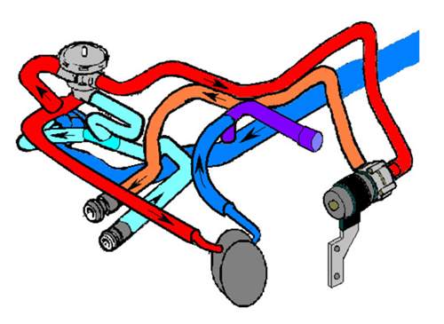

Hallo zusammen, ich dachte ich weis genau wie ich bei meinem Omi den Verdampfer einbinden muss. Dann sehe ich oben dieses Bild (schematische Darstellungen) und bin verwirrt. Ist auf der Abbildung der Verdampfer nicht falsch eingebunden? Wenn ich Klima benutzt wird und das Absperrventil geschlossen ist bekommt der Verdampfer doch 0 heißes Wasser, oder liege ich da falsche? LG u Danke im Voraus Chris
So sollte der angeschlossen werden!
Vor dem Heizungsabschaltventil ein T-Stück als Vorlauf.
In die Leitung zum Kühlmittelbehälter auch ein T-Stück für den Rücklauf.
Verdampfer Anschluß beim V6
Hallo und Danke für die schnelle Antwort. Der Vorlauf per TStück vor dem Abschaltventil ist soweit klar, aber beim Rückkaufanschluss per T Stück an den Rücklauf vom Ausgleichsbehälter hab ich noch ein Verständnisproblem. Wenn das Thermostat geschlossen ist, dann fließt ja kein Wasser durch den Wasserkühler. Drückt dann nicht das Wasser aus dem Rücklauf vom Verdampfer in den Ausgleichsvehälter, da in dem Blauen Rohr vom Kühler zum Motor hinten gar kein Wasser fließt? Danke im Voraus
Das Thermostat regelt nur den Zulauf in den Motorkühler (großer Kühlkreis). Sonst nichts. Die Heizung sitzt im kleinen Kühlkreis.

Ja genau. Wenn das Thermostat zu ist fließt kein kaltes Wasser im blauen Rohr von Kühler zum Motor auf der Rückseite. Wie soll dann der Rücklauf vom Verdampfer an der Lila Leitung funktionieren? Es besteht ja kein großer Kreislauf solange das Thermostat zu ist. Ergo denke befürchte ich das der Verdampferrücklauf das Wasser über die lila Leitung in den Ausgleichsbehälter drückt oder es zumindest versucht. Liege ich da komplett falsch? Ich möchte den Aufbau nur vor dem zerschneiden der Schläuche verstehen. Fährt einer von euch dieses Anschlussschema so in seinem Wagen?
