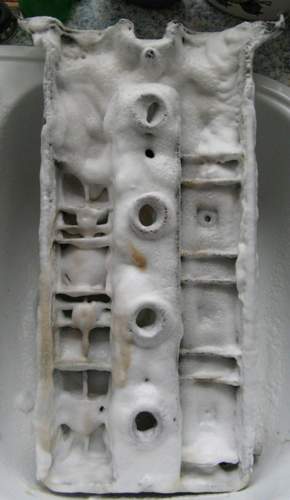

Reinige gerade die Kurbelgehäuseentlüftung und mache gleich noch die VDD neu. Habe jetzt den Deckel runter, da stellt sich mir die Frage, ob man IM Deckel die Entlüftungskanäle auch reinigen muss/kann? Oder ist das unnötig?
Die sind im Abscheider wirklich meist übelst verschlammt und verkokt und damit völlig verstopft.
Der Ölabscheider im Deckel kann bis zu 500g Ölschlamm un Ölkohle enthalten.
Habe mal einen völlig verkokten und den anschließend den gereinigten vergleichend gewogen.
Den Ventildeckel also immer auch innen so gründlich wie möglich sauber machen.
Img-0616
Img-0629
Img-0628
+5
Das sichtbare Innere des Deckels ist ja ganz gut zu reinigen,aber wie und womit bekommt man das geschlossene venünftig sauber ?
Ich habe sehr gute Erfahrungen mit Bref Power Entfetter gemacht.
Aber auch diverse Backofenspray's erzielen hier, aber nur bei einem erhitzten Deckel, oft eine recht gute Wirkung.
Aber es gibt diverse andere professionelle (und damit meist teure) Mittel, die Ölkohle nachhaltig lösen, also die verlackten Kohlenstoffketten aufkracken.
Bremsenreiniger und andere ähnliche Lösungsmittel sind hier aber völlig sinn- und wirkungslos.
Es muß ein chemischer Prozess ausgelöst werden, der das Zeug aufbricht und löst.
Du solltest den Deckel nach dem reinigen mit Kaltreiniger zunächst mit heißem Wasser spülen und dabei ordentlich schütteln, so das schon gelöste Stücke durch die Stutzen herauskommen.
Dann in den noch heißen Ventildeckel wieder Bref einsprühen und das Zeug ne gute viertel bis halbe Stunde einwirken lassen.
Dann den Vorgang noch mehrmals so wiederholen, bis dann nichts mehr an Krümeln und brauner Suppe herauskommt.
Da der Abscheider Ultraschallverschweißt ist, gibt es nur diese Möglichkeit oder die, einen ganz neuen VD zu kaufen.
