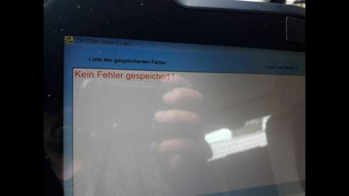

Hy Rosi, Ich hab keine Fehler im AT Steuergerät gespeichert.
Kannst gerne mal was schicken, will mich mal mehr mit dem Thema beschäftigen.
Zur Probefahrt, er fährt wie als ob nix gewesen wäre, hab auch mal n paar Fahrweisen simuliert (Etwas Ruppiger beim abbremsen, Klima an - Aus, alle Verbraucher volles Rohr An - Aus usw) und der zickt nichmehr rum. Keinerlei Aussetzer oder Drehzahlanhebung oder Schwankungen mehr. Leistung is da, zieht gut durch.

Getriebe...Hab nochmal Bilder gemacht. SW Version 9 hat er drauf.
Von wann weiß ich nich. Aber der "Gute Herr" vor mir hat wohl immer schön auf die Rufe vom Opel damals gehört und is immer schön in die Werkstatt für so Sachen. :-)
Screenshot-20211019-151418-gallery
Screenshot-20211019-151420-gallery
Screenshot-20211019-151423-gallery
