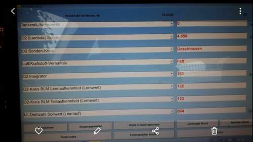

Ok, LLR Eingebaut und Testlauf gemacht...und mim Opcom Livedaten geschaut.
Er is ohme einmal zu schwanken, auszugehen oder sonstige zicken am laufen geblieben...kaltlauf war ruhig...über 1000, dann hat er runtergeregelt auf 1000 rum, dann nochmal runter auf 800 rum laut nadel...
Ich muss jetzt ersma fahren.
Ich hab mal bilder von den Daten gemacht...also die Bordspannung war 14,6 - 14,7...bissi hoch, Anzeichen das der Limaregler verreckt?
Hab eben gerade beim schrauben den neuen bekommen.
Die Daten als bilder, also ich hab nochnich soviel Ahnung, aber es wäre Supernett wenn ihr mal drauf gucken könntet ob euch was auffällt was aus der Reihe schlägt.
+2
Achso...Softwareversion...weiß einer von euch welche das nun ist?
