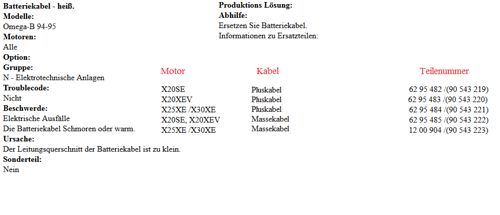

Moin
kurz noch dieses im Bild .
mfg
Batteriekabel-omega

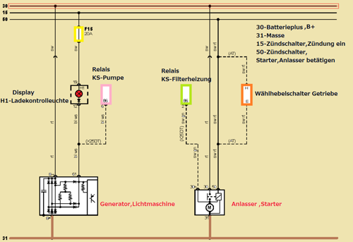

an welchem Punkt hast DU die 0,7A gemessen und die Prüflampe brennt ?
bei Masse zu Masse kann nichts brennen ,da fehlt das Pluspotenzial .
evtl im Bild zu sehen !
mfg
Ladesystem-omega
Massepunktr-omega
klemm mal die Lima ab (beide Plusleitungen) und miss dann nochmal.
