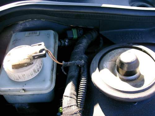

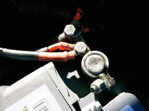

der Fehler ist noch da oder schon wieder. Die Batterie ist so nach ca. 2-3 Wochen immer nur noch so ein drittel voll oder fast leer. Ich habe eine Prüflampe zwischen Minuskabel und Batteriepol geklemmt, die leuchtet fröhlich auf.
Habe allle Sicherungen und Relais draußen gehabt und die Prüflampe leuchtet weiter. Ich habe jetzt das eine rote Pluskabel ca. 4-6mm² was in den Innenraum geht abgeklemmt, dann ist die Prüflampe aus. Aber hier hängt wohl fast das ganze Auto dran. Da geht keine Zündung und auch keine Anzeige mehr an. Habe mal zwei Bilder gemacht, vom Pluspol und vom Pluskabel was in den Innenraum geht.
Hat von Euch einer einen Vorschlag was es sein könnte ?
Grüße aus Kriftel
Joachim

Moin Joachim
bei dem Baujahr des Fahrzeuges 1995 würde ich sofort Glaskugelmäßig die
roten Batteriejabel und Massekabel austauschen !
von der BATT zum Anlasser ,vom Anlasser zur LIMA und die Massekabel die
zum Motor und Karosseigel unten führen .
20- 25 er Quadratkabel ist da die Variante .
z.B. https://www.fraron.de/batteriekabel-und-anschlussstuecke/
die Baujahre 94 -96 kränkeln an schlechtem Kupfer !
mfg

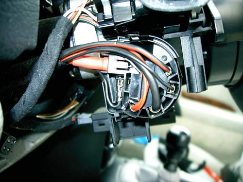

habe noch mal das Zündschloß links aufgemacht, hier ist der Anschluß von dem roten Pluskabel was von der Batterie kommt. Das Pluskabel-Ende habe ich schon mal gefunden. Hier sind noch fünf weitere Kabel-Abgänge zu sehen.
Wie kann ich feststellen wo die enden oder gibt es hier einen Schaltplan vom Zündschloß ?
Danach fange ich mal an die Kabel zu tauschen, so wie rosi vorschlägt. Habe noch ein Bild von den Anschlüssen am Zündschloß gemacht.
Joachim
