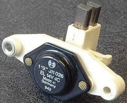

Hi.kann man eigentlich beim X20XEV die Kohlenstifte bei der Lichtmaschine wechseln?
Oder Herstellerabhängig?

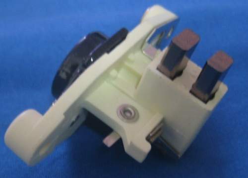

Hallo Rosie,
wenn er eine Bosch-Lima hat, benötigt er keinen Lötkolben, sondern nur einen Schraubendreher.
Die Kohlebürsten sind im Regler integriert, und werden komplett ersetzt. Das ganze sitzt hinter der Lima. die zwei Schrauben herausdrehen die Einheit herausziehen, die Neue Einheit einfädeln und festschrauben. Ferdisch.

die Opel Original Nr. für den Zusammenbau Bosch-Regler lautet:
Katalog-Nr. 12 04 271 Kosten beim FOH 118,32 Euro.
Hallo reinhard.
Die könnte man doch bestimmt auch direkt bei bosch ordern, sollte ich keine woanders finden.
der Regler der LIMA hat die BOSCH Artikel-Nr. 1 197 311 214
und ist die neuste Ausführung davon ,wurde 2 mal Ersetzt .
nennt sich auch in Fachkreisen EL 14V/MR4 und ist
für 70 A und 100 A Limas geeignet .

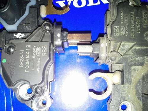

Hallo, ich kapere mal den Thread, da ich hierzu noch eine Frage hab.
Bei meinem Omega liefert auch die Lichtmaschine nicht mehr genug Strom, liegt je nach Verbrauchern die eingeschaltet sind zwischen 12,8 und 13,4 Volt laut Chinakracher.
Da ich nun gelesen hab das man bei der Bosch den Regler einzeln tauschen kann, wüsste ich gerne ob man die verschiedenen Hersteller der Lichtmaschinen auch im eingebauten zustand unterscheiden kann, und wenn ja woran?
Würde mir bei dem Wetter gern die arbeit sparen sie zweimal ausbauen zu müssen.
Danke
Alexander
Würde mich wundern wenn Kurt keine Bilder der verschiedenen Limas hat!
Suchen macht Spaß!
Notfalls mit einem Spiegel nach dem Typenschild der Lima schauen.
Alternativ ne gebrauchte oder ne neue preiswerte Lima besorgen und umbauen.
Dauert genau so lange wie ein Reglerwechsel und hält meist auch viele Jahre.
Lima Wechsel R4/16V
Gibt Bosch (sehr selten) Delco/Remi und Delphi Limas.
Danke für die Bilder, ist eine Bosch :-)
Glückwunsch!
Sind dann nur zwei Schrauben und etwas Gefühl!
