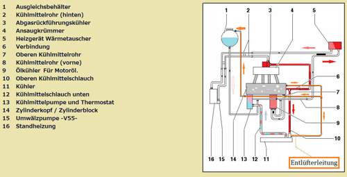

Moin
Grundsätzlich ist bei allen Motoren in den kleinen Schläuchen
vom Motor zum Ausgleichbehälter immer etwas Luft bzw Luftbläschen vorhanden.
diese kleinen Schläuche dienen ja der Ableitung der enstehenden Luftbläschen,
die entweder am Schaufelrad der Wasserpumpe entsteht oder
die bei der Verbrennung durch Kaviatation an den Zylinderausenwänden auftreten!
das ist Ergo nichts Ungewöhnliches !
diese Luftbläschen gehen" immmer" in den Ausgleichbehälter und
drücken oberhalb der Wasseroberfläche im Ausgleichbehälter auf
den Wasserspiegel und verhindern durch den Druck den Sie ausüben,
ein Sieden oder Überkochen des Kühlwasser,s im Motor!
Geregelt wird der Druckausgleich über den Verschlussdeckel
des Kühlmittelausgeleichbehälter.
der Verschlussdeckel soll nicht nur einen gewissen Druck
im Kühlsystem halten sondern auch das Kühlsystem Belüften,
um entsteheden Druck abzubauen!
übersteigt der Druck im Kühlsystem seinen Druckhaltewert,
öffnet der Deckel ganz kurz sein Ventil und
läßt den Überdruck und damit Luft ab !
Dieser Vorgang passiert immer unsichtbar im Fahrbetrieb,
je nach Motorlast und Drehzahlabhängig öfter oder weniger ,
nur "kein Mensch" bekommt es mit !
Übersteigt der Druck im Kühlsystem den Druckhaltewert vom Deckel ständig und
mit größerem Druck wie der Haltedruck ist,
versucht der Deckel den anstehenden Überdruck abzubauen!
Schafft es der Deckel nicht den Druck abzubauen ,
reißt der anstehende Überdruck im Kühlsystem beim abblasen des Druck
permanent einen Teil des Kühlwasser mit !
das Wasser fehlt dann im Ausgleichbehälter irgendwann,
vor allem wenn der Druck mit einem Anteil von Wasser mehmals
über den Deckel aus dem Kühlsystem gedrückt wird.
dabei kommt es auf die Fahrstrecke und die Schäden im Kühlsystem an,
bei Kurzstrecke passiert relativ wenig
da die Motorlast fehlt bzw die Fahrstrecke zu kurz ist,
aber unter Motor Vollast, kann da schnell 1 Liter fehlen,
auf 15-20 Kilometer Fahrstrecke !!!
dazu kommt dann noch,wenn die Anzeigen des Kühlmittelstandes oder
der Motortemperatur sogenannte Mogelpackungen sind und
"gewollt" zu Spät reageren!
beim Volkskonzern,
3 Minuten Verlustzeit ,ehe eine Meldung Kühlmittelstand kommt
von ca 65 Grad bis ca 112 Grad Kühlwassertemperatur bleibt
die Anzeige "stur" auf 90 Grad und Zeiger Mittelstellung stehen!
ab 112 Grad geht die Nadel ganz "langsam" hoch obwohl man da
schon 125 Grad Wassertemperatur hat.
dann hört man auch den Lüfterbrummen,bei ca 115 Grad und
Anzeige ca 95 Grad.
beide Dinge beim ehemaligen Seat Altea und
bei mehreren Fahrzeugen aus dem Volkskonzern festgestellt,
Mogelpackungen!
beim Diesel mit AGR-Kühlung entweder Kopfdichtung,Zylinderkopf oder
der wassergekühlte AGR-Kühler!
CO Test bringt maximal bei KODI etwas ,
aber bei Zylinderkopf oder AGR-Kühler kann an den Vergessen!
Seat Kühlmittelplan , im Bild
da wird jeder PKW ( Matchbox) von dem Konzern so aussehen!
mfg
