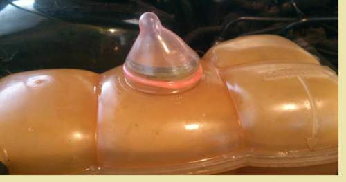

hallo ich habe ein problem.Bei meinen opel omega b 2,016v caravan . Wenn ich in der Stadt fahre ca 50-80 km/h hält er das wasser.Aber wenn ich länger auf der Autobahn fahre ca 160-201 fehlt nach 100km ca 1Liter Wasser. termostat und vntilator sensor sind neu.un ab und zu fehle auch öl

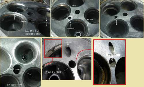

Passat ,Risse im Zylinderkopf im Bild oben!

Ich übersetze mal:
es ist sehr wahrscheinlich, dass der Zylinderkopf selbst innermotorisch zwischen einem Injektor und einem Ventil im Brennraumbereich gerissen ist, weil der dort konstruktionsfehlerbedingt die dünnste Stelle hat. Das kommt bei diesem Motor dermaßen oft vor, dass es dazu ein komplettes Reparaturkit mit neuem Zylinderkopf, Ventilen und allem nötigen Pipapo gibt. Mach es richtig und lass gleich einen werksneuen Zylinderkopf einbauen. Rosi hat dir da auch gleich eine saugünstige Einkaufsmöglichkeit verlinkt. Gebrauchte Teile sind da sinnlos, weil die sehr wahrscheinlich in kürzester Zeit genau den selben Schaden aufweisen werden.
Und wir meckern über die EcoTec- Motoren. Tja, schlimmer geht immer...

Ich habe das Thermostat gewechselt und 150km nix angezeigt
Dann mal nachgesehen , das Wasser unter minumum aber es wurde nicht angezeigt im Bord
Den Deckel geöffnet und das Wasser wieder fast auf Max gestiegen
Lege noch mal ein Bild wo es getropft hat
Da tropft es immer obwohl Behälter und Deckel gewechselt
Einer eine idee
Hi
Mein Mechaniker meint zk ist hin.
ZK oder ZKD?
Ohne Endoskop kann man einen kaputten Kopf vermuten, aber nicht valide diagnostizieren.
Aber was sollen wir dazu sagen- Du versorgst uns mit spärlichen Infos, was dein Mechaniker so meint.
Wenn er "meint", der ZK sei hin, dann soll er doch den Motor aufmachen...
