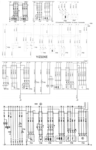

Wenn der NWS einen Schuss hatte und du die Bordspannung abgeklemmt hast, wird das MSTG erst wieder zum Leben erwachen, wenn beide Sensoren 100% plausible Signale liefern. Darum bei solchen Arbeiten nie die Batterie oder das MSTG abklemmen. Dann vergisst das MSTG augenblicklich alle Sync Werte, die wenigstens für einen Notlauf ausreichen würden.
Darum beim X20XEV und Y/Z22XE immer einen ausgiebigen Kreuztest machen, bevor man irgend einen Sensor quasi auf Verdacht tauscht. Es könnte der falsche sein. Der Fehlercode-Bereich der beiden Sensoren ist nicht eindeutig zuordenbar, er überschneidet sich bei beiden Sensoren.

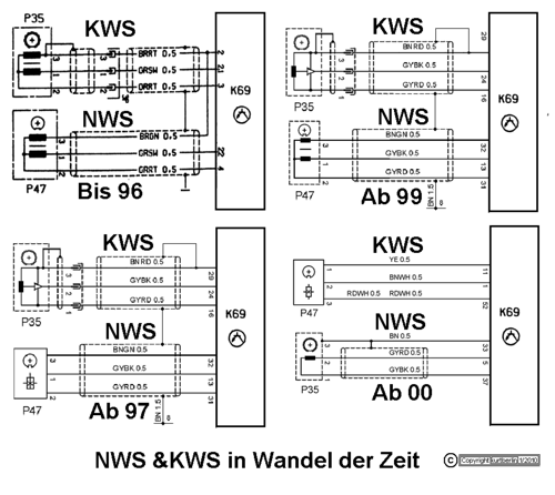

Okay die Werkstatt kann ich wechseln aber wie bekomme ich meine Omega wieder zum laufen Nws auch noch wechseln? und warum geht vom Mstg kein Strom auf den Kws
Mach mal bitte ein Foto vom Verbindungsstecker des KWS.
Das MSTG braucht Signale von den Sensoren !
Nicht die Sensoren Signale vom MSTG.
Es gibt haufenweise Möglichkeiten die man prüfen und sicher ausschließen sollte.

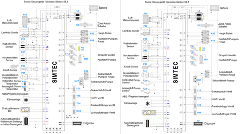

Zudem gibt es allein beim X20XEV mindestens drei unterschiedliche MSTG Varianten, mit unterschiedlich arbeitenden Sensoren.
So ein wenig sollte man bei der Fehlersuche schon wissen, was man macht, wo man was sucht und wie das ganze zusammenhängt.
Simtec-56-1-und-56-5
Kws-ueber-die-zeit
Nws-kws-im-wandel-der-zeit

Das mit den Sensoren ist mir klar das es Signal ans Mstg gibt aber brauchen die kein Strom der vom Mstg aus an die Sensoren geht oder habe ich da einen Denkfehler bin kein Fachmann und würde mich natürlich freuen wenn es das Mstg nicht ist
wenn es eine Simtec 56,5 sein sollte ,
wovon ich Ausgehe bei dem Fehlercode ,
gibt es einen 3er Stecker für den KWS .
Simtec 56.5 ab ca 1996 !
ein normales Mutlimeter !
bei Zündung an und abgezogenem Stecker des KWS soll da sein-
auf einem Außenpin müssen 12 V anliegend sein ,gegen Batteriemasse gemessen
bei abgezogenem Stecker des KWS im Anschlußstecker
der andere Außenpin iam Anschlußstecker ist die Masse
Masse gegen Batteriemasse gemessen ergibt 0 bis 0,2 V
jetzt muß man die Zündung ausmachen und
den Stecker vom KWS wieder anschließen .
danach Zündung wieder an und am mittleren Pin mit hilfe
einer Nadelsonde die Spannung messen
https://data.motor-talk.de/.../...340265892144-3087451700291670098.png
dazu den Motor mit der Hand langsam in Drehrichtung drehen
( von Vorne her gesehen in Unhrzeigerrichtung )
dabei muß auf dem mittleren Pin die Signalspannung vom KWS schwanken
zwischen 0-12 V .
ist es eine Simtec 56.9 bzw 1 ,vor 1996 so gibt nur ein Oszilloskop wegen Frequenzen !
