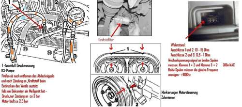

ein paar Gedanken zu Grundlegenden Dingen im Bild .
bei dem X20XEV gibt es 2 Versionen die unterschiedliche MSTG haben und
unterschiedliche KWS und NWS !
welche Daten hat den das Fahrzeug ?

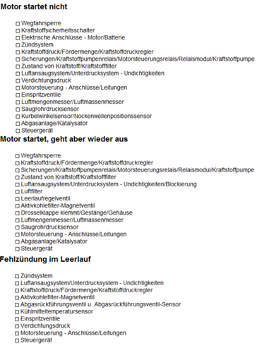

Fehlersuche-motor-2
Pruefung-simtec-allgemein
