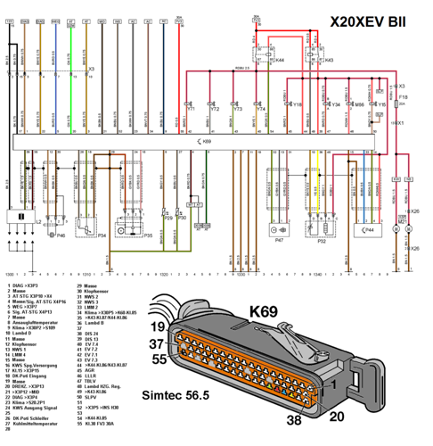

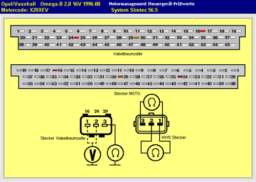

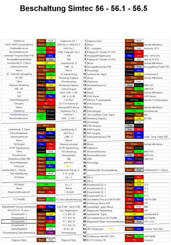

Aus dem Plan kannst du ja auslesen wo Spannung also B+ (Dauerplus) oder Kl. 15 (Zündungsplus) und Masse am MSTG Stecker anliegen muß. Das ist erst mal das wichtigste. Oft ist da ganz simpel eine Sicherung hochohmig oder eine Masseverbinding nicht richtig oder gar nicht vorhanden und das MSTG kann gar nicht arbeiten. Ist die Klemme der zentralen Motormanagement-Masse, neben dem Druckregler, am Kraftstoffrail, fest und intakt?
K69-pinout
Simtec-56-alt-und-56-5-neu
S-56-5-pinout-kws-mstg
+4
Danke für die ausführliche Antwort und die guten Bilder werde es heute Nachmittag überprüfen da ich jetzt auf der Arbeit bin
