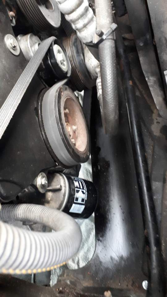

Bevor du unnötige Arbeiten durch führst nimm Schneiderkreide und puste, streue oder sonst wie auf die markanten Stellen. Dann siehst du wo das Ölleck ist. Ich meinerseits vermute dass die Ölwannenschrauben (M 6mm) lose sind und dadurch Öl austritt. Das war eine bekannte Schwachstelle an den X20XEV-Motoren. Diese Schwachstelle wurde später durch 8 mm Schrauben ersetzt.
Reinhard
P.S. Mit den 6mm Schrauben meinte ich die die das Ölpumpengehäuse am Motorblock halten. Mit der Zeit lässt das Anzugsmoment der Schrauben nach und die Sache wird undicht.
@reinhard e. bender
Ich danke dir für deinen Hinweis. Wenn es vom Wetter her geht, werde ich das morgen noch mal prüfen. Ich war auch langsam echt am verzweifeln, habe die Deckeldichtung nun schon 3 Mal gemacht. Ohne das es etwas verbessert hat. Jetz denke ich ist die Deckeldichtung in jedem Fall dicht. Welches Drehmomment kriegen den die 6 mm Schrauben?
@reinhard e. bender
Zu deiner Idee passen konnte, das ich mir immer den feuchten Ölfilter nicht erklären konnte.

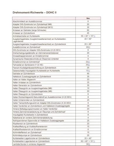

In der Anlage habe ich dir die Anzugsmomente vom X20XEV kopiert.
Anzugsmomente X20XEV Blatt 1
Anzugsmomente X20XEV Blatt 2
Anzugsmomente X20XEV Blatt 3

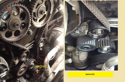

Moin,
ich habe mich gestern mal daran gemacht. Leider ist es mir nicht gelungen, da was groß nachzuziehen. Muss dazu zwingend der Zahnriehmen ab? Ich habe jetzt nur die Riehmenabdeckung und den Rippenriehmen abgenommen.
20230801
20230802
20230802

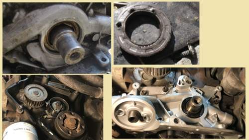

um das Ölpumpengehäuse abzudichten musst du alles vorne abbauen (Poly-V-Riemen, Zahnriemen, beide Zahnriemenabdeckungen). Nach Abbau des Gehäuse hast du die Möglichkeit das Gewinde von 6 mm auf 8 mm zu vergrößern. Damit hättest du eine größere Flächenpressung.
Danke dir Reinhardt, das ist gut zu wissen. Das kann ich jetzt nicht mal eben auf die schnelle.
Hab noch was vergessen. Du musst auch die Riemenscheibe und das Zahnriemenrad abbauen. Um die Schraube zu lösen solltest du mit einem Flacheisen das Zahnriemenrad fixieren bzw. gegen verdrehen sichern. Niemals über die Kurbelwelle fixieren, da sonst die Haltenase an der Kurbelwelle abbricht, und das Zahnriemenrad sich verdrehen kann, bzw. das einstellen des OT-Punktes nicht mehr möglich ist. Ist das passiert, heißt es eine neue Kurbelwelle.
