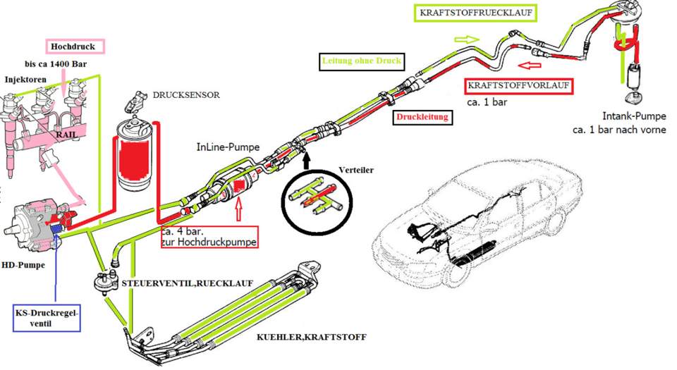

Meine Vermutung ist, dass etwas mit der Kraftstoffdruckregelung nicht stimmt hat jemand vielleicht Bilder oder ähnliches bzw. eine Anleitung wie ich am besten vorgehe?
Ich nehme an, dass irgendwo ein Rücklauf zumindest teilweise geöffnet sein muss. Weil sonst würde ja irgendwo Diesel rauslaufen....
Eine Übersicht über die Kraftstoffleitungen wäre evtl auch hilfreich.

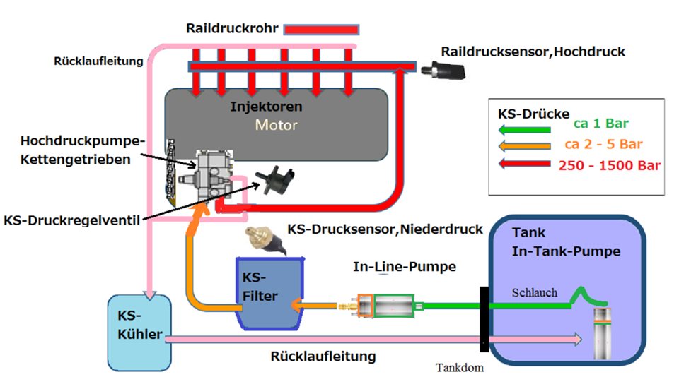

Dein Einwurf mit dem Pieburg Druckminderer ist interessant. Verstehe ich das richtig, dass dann zwischen Kraftstofffilter und HD-Pumpe ein weiterer Rücklauf zum Tank(am Druckminderer) ist?
Weil auf deiner schematischen Zeichnung ist dieser ja nicht zu sehen.
Danke für die zügigen Antworten
Da gibt es noch einen Abzweig zum Dieselkühler welcher bedarfsgesteuert genutzt wird. Die Zeichnung ist nur sehr grob und enthält bei weitem nicht alles.
Also wie viele Abzweige nach dem Dieselfilter(Vorförderdrucksensor) gibt es denn?
Nach der schematischen Zeichnung dachte ich eigentlich nur an das KS-Druckregelventil an der HD-Pumpe aber um da ran zu kommen muss ich wohl die Ansaugbrücke abnehmen, was jetzt im Winter draußen echt unangenehm wäre.....
Wenn es leichter zu erreichende alternative Ursachen gäbe wäre ich sehr dankbar ;-)

Bist du sicher, dass das KS-Druckregelventil an der Hochdruckpumpe im Hochdruckbereich der HD-Pumpe steuert?
Die Rail und Injektoren haben ja auch eigene Rückläufe.
Ich dachte eigentlich, dass die HD-Pumpe auch über den Niederdruckbereich den Raildruck steuert und quasi nur verdichtet.
Das Regelventil arbeitet im ND Bereich

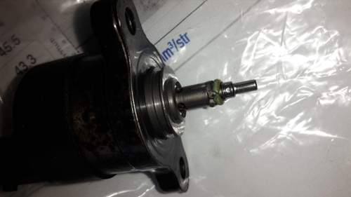

In dem verlinkten Threat gibt es auch ein Foto wie die Dichtringe bei mir ausgesehen haben.
