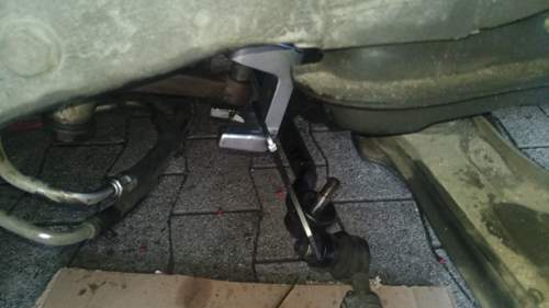

Mal eine Frage zur Montage der Querlenker, habe diese bei meinem Scirocco damals auf der Hebebühne ohne Last festgezogen. Da ich leider keine Grube oder Bühne mit Rampen habe, sondern nur ne normale Säulenbühne, kann ich die Räder wahrscheinlich nicht auf Normlast bekommen, sollte ich die Querlenker tauschen. Gibt es eine andere Methode?
die Querlenker vorab mit max. 50-60Nm anziehen, dann Fahrzeug komplett ablassen. Ein paarmal Fahrzeug vorne durchwippen.
Die hinteren Querlenkerschrauben kann man von oben ausm Motorraum festziehen und die vorderen Schrauben mit 2-4 Verlàngerungen und Knarre, so kann man die von vorne festziehen und arbeitet mit der Knarre vor der Frontschürze.
So kann man es machen, aber es gibt bestimmt andere und schlauere Möglichkeiten...
auf einer Säulenbühne nimmt ma eine Holzbohle ,
stellt diese Hochkant unter das Rad und läßt die Bühne etwas ab,
damit das Rad nach oben geht auf Vorspannung.
dann Anziehen!
mfG
Wenn man 'ne Bühne hat. ist es doch relativ simpel.
VOR dem Ausbau der Querlenker schauen, wie der Winkel selbiger ist, wenn das Fahrzeug am Boden steht.
Bei ausgebauten Federbein kann man dann die QL im richtigen Winkel anschrauben.
Mit Federbein habe ich mir mit 'nem Getriebeheber beholfen und das Federbein inkl. QL soweit nach oben gedrückt, dass der Winkel passt.
Man muss jetzt nicht auf das 10tel Grad genau messen. Wichtig ist für's Hydrolager nur, dass man nicht über 15° (geschätzter Wert, genau müsste man messen) Verdrehung mit Last kommt. Hat man ja während des Betriebes auch nach oben oder unten.
Seitdem ich jetzt den Omega fahre, habe ich es so gemacht.
Selbst eine Tieferlegung OHNE Lösen der Schraube des QL hatte nichts negatives bewirkt. Hier waren es dann die äußeren Traggelenke, die den Geist aufgaben. Beim Tausch hatte ich dann natürlich den Winkel so genommen, wie er sein sollte...
VG

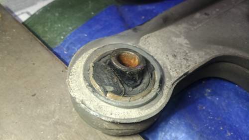

Leider war ich was voreilig mit "Lager nicht rissig", weiß auch nicht was ich da wann wo gesehen habe. Aber würde sagen das Lager ist hin. Also muss ich wohl doch tiefer in die Tasche greifen. Was haltet ihr von Febi Bilstein Lenkern?
Wenn du eine hydraulische Presse oder Lagerausziehwerkzeug hast, dann kannst du die Querlenker auch instandsetzen. Stützlager und Buchsen von Lemförder, Meyle und TRW sind OEM. Der Rest hält für die Preiseersparnis nicht lange genug. Gilt auch für komplette Querlenker.
Die Lenker von Meyle sind sogar erschwinglich, ca. 180€ das Paar. SKF gäbe es auch, dann aber lieber Meyle? Dann mache ich gleich die Querlenker komplett neu, wer weiß was da verbaut wurde. Sehe nirgendwo ne Teilenummer oder ein Logo
die Meyle haben bei mir nur knapp über ein Jahr gehalten und ich fahre nur von März bis November.
Danach sahen die so aus, siehe Bild.
Hab jetzt die von Lemförder und hoffe, die halten länger
