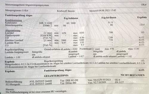

@rosi03677 Protokoll siehe Anhang.
Das Prüfgerät war dieser Standardmonitor, den die da immer haben. Da erkenne sogar ich als Laie ganz große die Zahlen für Drehzahl, Lambda und CO.

Img-20230807-172639-au
Also ich sehe erstmal eine AU wo
die Fahrzeug Soll Daten " nicht" zu den
Fahrzeug Ist Daten stimmen!
Die Drehzahl bei Hoher Leerlaufdrehzahl von
2800 - 3200 U/min stimmt nicht,
Es werden ja nur 710 U/ min Meßtechnisch erfasst und
Damit auch falsche Abgaswerte im AU Gerät erfasst,
evtl ein "Meßwertfehler" vom Drehzahlabgriff
( Drehzahl wohl über den OBD Stecker angenommen
für das AU Gerät) oder
ein Vorgangsfehler vom Prüfer.
Denke Drehzahlfehler.
MfG
Kakvkxbq88onoxvj
Die Prüfung wurde abgebrochen, weil auch nach längerer Zeit kein passendes Ergebnis kam. Daher wahrscheinlich der Fehler und die fehlenden Werte bei erhöhter Drehzahl. Das Drehzahlsignal nehmen die immer mit einer magnetischen Sonde ab, die direkt an den Motor geklipst wird. Am "OBD" war niemand.
Wie geschrieben, hatte ich parallel dazu die App offen, wo ich die MSG Werte in Echtzeit sehen kann. Vor allem, weil ich sehen wollte, ob die Regelung auf Ethanol und LPG funktionieren, wenn gemessen wird. FALLS das MSG in den Grenzbereich kommt. Ist mir bei einer GasEinbauAbnahmePrüfung schon mal passiert, dass an deren Gerät was anderes angezeigt wurde, als bei mir. Daher schaue ich lieber selbst.
Die Drehzahlen haben gepasst.
Es passt nicht vorne und hinten ,
mit der Drehzahl und dem angezeigten IST- Wert aus dem AU Gerät!
Was Du auf deiner App für eine Drehzahl siehst
spielt keine Rolle,
deine App macht nicht die AU.
Setze mal deinen CO von ca 2,08 %
mit der IST-Drehzahl von 701 U/min in eine Gleichung ein und rechne den CO von 2,08 %
mit einer Drehzahl von 3000 U/min.
Dann kommt man auf geschätzt ca 0,4% CO.
Du willst also sagen, dass dort ein Fehler gemacht wurde? Der Herr, zu dem ich dort immer gehe, macht das schon ewig und ist sehr genau. Der ist (war) Chef und Ausbilder. Deswegen gehe ich da ja hin. Die standen zu zweit vor dem Gerät, da war noch ein jüngerer Kollege da. Das soll denen beiden nicht aufgefallen sein?
Was sage ich denen dann jetzt? Ich kann keine falschen Werte oder Einstellungen entdecken. Wie gesagt, die haben die Prüfung abgebrochen. Daher das unvollständige Blatt.

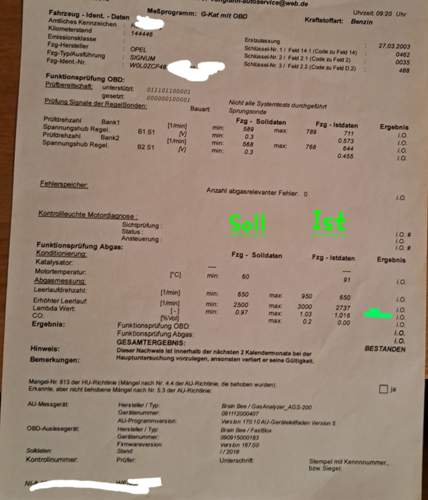

Ich habe Dir mal ein früheres Protokoll vom Sigi
eingefügt.
Da sieht man die Drehzahlen SOLL zu IST !
Es ist doch ganz einfach,
Wenn die Drehzahl jedesmal falsch angezeigt wird,
(laut AU Gerät) steht der Prüfer ständig auf dem Pinsel (Gaspedal)und
beobachtet nur die CO Skala(den Meßwert) im AU Gerät,
Aber achtet nicht auf die anderen Werte!
Dann versucht Er den CO Wert runterzuholen,
Verzweifelt aber an sich und seiner Erfahrung,
merkt aber nicht das die Drehzahl falsch angezeigt wird und
damit auch verbunden der CO Wert nicht stimmt.
Normal reicht da ein Blick auf die Drehzahl bei der AU Prüfung auf den Bildschirm oder
später auf das Prorokoll um festzustellen das mit der Drehzahl etwas nicht stimmt.
Da stimmt mit seinem Drehzahlabgriff am Motor etwas nicht und
wenn das bei allen Fahrzeugen an dem Tag war,
sind alle Durchgefallen
(wo das Drehzahlsignal nicht vom OBD Stecker genommen wird.
Mit dem Sigi Protokoll kannst Du es ihm ganz normal versuchen zu Erklären,in Ruhe.
Die App lenkt auch Dich dabei ab,
Sonst hättest Du es auch selber gesehen!
Sigi AU
