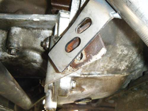

Warum sollte man das Gewinde aufbohren?
Die Schrauben sind M8 und die Stehbolzen ebenfalls.
Der Schwachpunkt bei Schrauben sind immer die Köpfe. Diesen vermeidet man mit Stehbolzen und Mutter.
Beim V6 werden sogar ab Werk Stehbolzen genommen. Warum man dies beim R4 nicht gemacht hat, keine Ahnung. Wahrscheinlich sind die Schrauben ein paar Cent günstiger gewesen.
VG
Achso, verstehe. Ich dachte, du nimmst Stehbolzen und schraubst von beiden Seiten Muttern dran. Damit könnte nix mehr im Gewinde des Krümmers festrosten.

Wenn sie bei uns nicht rausgingen,haben wir Muttern draufgeschweist und warten bis sie abgekühlt waren.Manchmal mussten wir es ein paar machen aber am Schluss hatten wir raus bekommen.vg winfried

Der Ausbau hat ohne abgerissene Schrauben geklappt! Ich habe jede einzelne Schraube lange heiß gemacht.
Die Befestigung am Krümmer habe ich auf Stehbolzen umgebaut.
