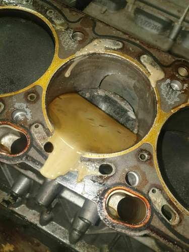

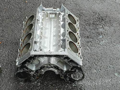

Samstag wurde der alte V8 Block
(Wassserschlag,Laufbuchse gebrochen)
vom Senator Drifter gereinigt,
wird jetzt ein Tisch werden.

20200104
Img-20200107-wa0001
Jo, so nen Tisch wollte ich eigentlich auch mal machen.
Hab aber nie gekuckt ob ich nen billigen schönen Motorblock kriege.
