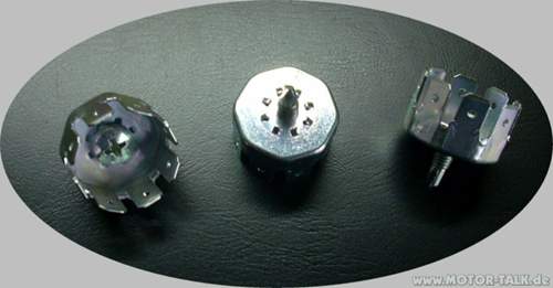

Hallo Leute,
Eigentlich brauch ich ja nichts mehr dazu schreiben steht ja im Titel =) Optisch sind die Wischerhebel ja identisch außer das dieses Verstellrad noch dran ist, kann man diese Funktion auch beim Astra F nutzen ?

Das war wohl micht einfach tauschen... Leichter geht es, indem man das VW Relais verbaut. Dann hast du einen programmierbaren Intervall.
das muß das Wischerrelais unterstützen (einfach den Hebel nachrüsten bringt nix).
Sowas habe ich zu Kadett-E-Zeiten mal als Bausatz beim ELV gekauft (gibt's leider nicht mehr). Das läuft jetzt in meinem Astra-F (damit ist das Wischintervall zwischen 1 und 120s programmierbar).
Heutzutage gibt's kein Wischerrelais mehr, darum wird sowas wohl nicht mehr wirklich angeboten.
Es gibt von VW (3er Golf/ Vento) das sogenannte Relais "99" (der name kommt davon das hinten groß 99 aufgedruckt ist)
Man kann es "frei" Programmieren 2s-99s, indem man den Wischerhebel kurz antippt (kurz wischen) und dann fängt das Relais an "zu zählen", wenn man dann das Interval einschaltet, nimmt er die Zeit vom antippen bis zum einschalten als "Intervalzeit".
Hatte ich auch bei meinem Astra verbaut gehabt.

Wie schließe ich denn das an ? Dann müsste ich ja den Hebel auch nicht mehr wechseln oder ? Wie stellt man den intervall dann wieder auf normal ?

Relais einfach austauschen und wenn nen anderes Intervall haben willst ausschalten und neu programmieren,
da ist eben die Omilösung schöner, da drehst am Rad.😁

Ja, einfach nur austauschen und wenn man das Interval ca 10s aus macht "reasetet" es sich und geht aufs "Standartinterval" oder man programmiert es halt neu.

Nachdem ich hier gelesen habe, dass es ein Relais von VW gibt, habe ich mir es heute für 5 EUR beim Schrotti geholt und eingebaut. Funktioniert prima. Die Funktion habe ich im Astra schon vermisst, da es mein Corsa C schon serienmäßig besitzt.
