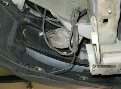

Aber hab heut beim einbau der Scheinwerfer ein Stecker unbekannter Herkunft und Funktion gefunden, der unten bei der Hupe abhing... Könnt ihr mir sagen wo der hingehört? Hab, sogut es mir möglich war, alles abgesucht...
Ein Bild des ominösen Steckers hängt an...
Das sieht wie dein Temperaturfühler für die Außentemperatur aus.
Der sollte an der Stoßstange irgendwo eingeklipst sein. Üblicherweiße in einem Luftkanal der zur Bremse o.ä. führt.
Der Außentemperaturfühler wird beim VFL/KFL in die unterkante der Stoßstange eingeklipst.
Lage-aussentemperatur-sensor
Lage-aussentemperaturfuehler-vfl
Sensor-aussentemperatur

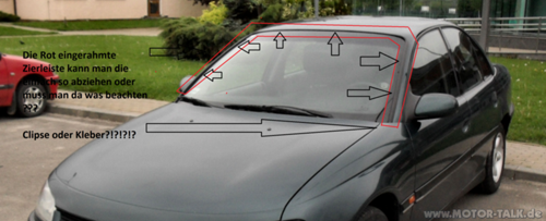

Hallo
Kann man die Zierleiste von der Windschutzscheibe einfach so abziehen der ist diese verklebt oder geclipst?
Problem ist da ist was rausgekommen unter der Zierleiste die aus wie Doppelseitigesklebeband bin mir aber nicht sicher .
Die frontscheibe ist aber dicht das habe ich überprüft.
Wollte die Zierleiste nun abmachen und gucken wieso diese so locker ist .
Habe in der Vergangenheit mal gelesen das diese mit Clips versehen ist .
Freut mich wenn mich einer aufklären kann
Omi-frontscheibe
