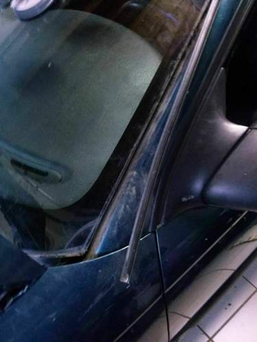

Hallo habe da mal ne Frage. Brauche ich nur ne neue Frontscheibe oder auch irgendwelche Rahmen oder Dichtungen? Es ist ein Omega b Facelift . Danke
Wenn du den Rahmen vorsichtig rausbekommst, kann man den ohne probleme wieder verwenden.
Die Gummiabdeckung darüber wird nur abgezogen und kann wieder aufgesteckt werden. Für den wechsel der Frontscheibe hab ich mir nur Scheibe, Kleber, Primer, Saugnäpfe, Schneidedraht und ein Ausbauset (17,99€) besorgt.
Cam02931
Danke für die Info.
Den Rahmen immer wiederverwenden. Der kostet fast soviel wie die Scheibe.
Vorsichtig abnehmen oder aushebeln, Zeit lassen, dann bekommst du den sauber raus.
Tu dir selber den Gefallen, und kaufe dir das Ausbauwerkzeug (Ziehklinge) Damit ist die Scheibe in ein paar Minuten raus. Schneidedraht am besten wieder ganz schnell vergessen, das ist der allerletzte Sch...

Unsere Frontscheibe muss neu. Ist auch nicht das erste Mal. Konkrete Frage: Wie sind eure Erfahrungen mit dem Eindeckrahmen und der äußeren Gummileiste? Vor oder nach dem einsetzen der Scheibe montieren?
Die letzten Male habe ich den Rahmen vorher aufgesetzt, und die Abdecklippe nach der Trocknung eingesetzt. Da saß die Lippe dann gerne mal etwas zu tief, was sich in den oberen Ecken zeigte. Oder die Lippe ließ sich nicht überall in die Nut des Rahmens eindrücken. Mein aktueller Plan ist, die Scheibe komplett vormontiert einzusetzen.
@spiegelchris den Rahmen gibt es orginal 6 teilig (4 plastickleisten und eine abdeckleiste u-form und abdeckleiste unten ) oder im Zubehör auch 2 teilig (einmal den u-Rahmen und eine untere leiste).
Kommen beide vorher auf die Windschutzscheibe bei dem orginalem Rahmen kann man seitlich die abdeckleiste so bis zur Hälfte der a-säule ablassen dann muss man beim reinsetzen der Windschutzscheibe nicht so am Kotflügel aufpassen das man drunter kommt ,kann man danach unter den Kotflügel schieben und in die plastickleiste drücken.
Hab ich vergessen bei dem orginal Rahmen kommt die untere abdeckleiste erst nach dem einkleben auf die Windschutzscheibe

Rückmeldung: Die Methode mit komplettem Rahmen hat gut funktioniert. Der Eindeckrahmen ist ein gebrauchtes Originalteil, mit den einzelnen Leisten, den Bögen und der Abdecklippe zum einklipsen. Der alte Rahmen aus dem Zubehör ließ sich nur in Bröckchen entfernen, die Reste störten allerdings auch nicht sonderlich beim ausschneiden. Die untere Abdeckung muß nachträglich gesetzt werden, sonst hat man nichts, um die Scheibe am runterrutschen zu hindern. Der Tip mit den losen Enden der Abdecklippe ist gut, kam aber zu spät. Die Enden stören beim auflegen gewaltig.
Die Temperatur bei der Aktion ist wichtiger, als ich gedacht hatte. Zu kalt bedeutet, die Scheibe läßt sich nicht gut positionieren. Unsere sitzt jetzt etwas zu hoch, die Abdecklippe steht etwas ab. Ärgerlich.
Beim nächsten Mal mach ich das nicht mehr unterhalb von 15°.
Aber Hauptsache: Die neue (gebrauchte) Scheibe ist drin, Kosten der Aktion 20 Euro- geht doch.
