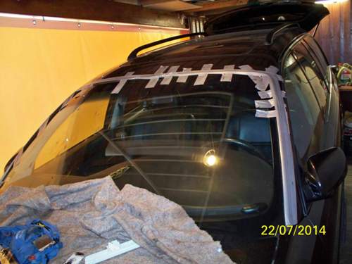

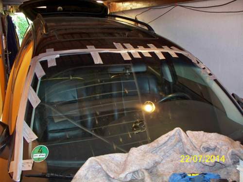

Hab noch ein paar alte Fotos gefunden. Leider nur die Restarbeiten...wollt nur sagen es geht man muß sich nur trauen...ist bei mir immer sone Überwindungsphase :-)). Aber wenn`s dann fertig ist freuts einen doch ungemein!!

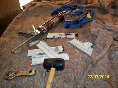

Ja, echt immer diese Überwindung... Gummiabdeckung ist am Rand gut weg gegangen muss ich sagen... Aber der Plastikramen darunter, welcher Mehrteilig zu sein scheint und wohl nur dazu dient die Gummiabdeckung zu halten, ist mir ein Rätsel... Wie soll ich das Glomb da raus bekommen ohne kaputt machen?
So, nach einer beherzten Nachtschicht mit meiner reizenden Frau, welche mal sehen wollte welch gar garstige Scheibe uns so böswillig in die Sprichwörtliche Suppe spuckt, kann ich erstmal erfreulich Kund tun und behaupten, dass wir den plastikrahmen abegefummelt bekamen, ohne ihn gänzlich zu zerstören...
Nach dem man sich überwunden hat, gehts gut...
Jetzt bleibt das hauptproblem bestehen, welches trotz nun fehlendem Rahmen noch immer zu gerissenem Draht, blutigen Schnittwunden und ausgepiepstem Fluchen führt: die Scheibe hält wie mit Drei-Wetter-Taft reingeklebt...

Leider gehört die zur Gesamtstatik des Fahrzeugs und ist für die Kraftverteilung beim Crash wichtig. Mit dem Hämmerchen wird Frauchen nur Scherbenchen machenchen und die Splitterchen kannst Du dann fröhlich lächelnd einsammelnchen 😉 ... Nur Schneiden mit diesem Spezialzugmesser oder mit dem Drahtseilschneider mit Kurbel (vom Glasspezi) ist sinnvoll umsetzbar.
Wenn ein Hobbybastler schon mal die Scheibe gewechselt hat und, wie schon mehrfach gesehen, der Rahmen mit Scheibenkleber überfüllt wurde, ist das austrennen mit dem Austrenn-Winkelmesser, ob nun per Hand oder mit einem elektischen oder Pressluft angetriebenen und auch mit einem, wie auch immer gearteten, Drahtschneider schlicht und einfach gesagt, selbst für einen Spezialisten eine Tortur.
Wärme ist hier z.B. auch sehr wichtig damit das Messer leicht durch den Kleber gleitet, also optimal nach einer ganzen Zeit in der Sonne stehend dabei gehen oder mit einem Fön, Heißluftfön für eine angemessene Temperatur sorgen.
Grundsätzlich ist das abgesetzte Winkelmesser mit Seilzug und Griff für eine zweite Person als Zugunterstützung aber schon recht gut für Anfänger geeignet.

Nun weiter zur Scheibe, die wir ja dummerweise nicht heraus bekamen. Hätte mich mal drauf fallen lassen sollen... Na egal diese ist raus und, das ist sogar noch beeindruckender, die neue is schon drin! Nein, lag nicht allein an mir, dass es wohl nicht hingehauen hat... Hoffe ich.
Meine Frau und mein vom schlechten Gewissen geplagter Bruder haben die alte via ZiehMesser, welches ich bestellte, raus geholt und mit dem von mir bestellten Würth Ultimate wieder reingeklebt... Das Wort "Fachmännisch" wird extra vorenthalten...
Sagt selber, Hammer Familie, oder?
Aber jetzt wo ich am Auto entlangrolle muss ich sehen, dass die Scheibe minimal schief sitzt. Fahrerseite ca. 2mm frei und Beifahrerseite ca. 7mm frei... Wird doch von der Gummileiste abgedeckt oder?
