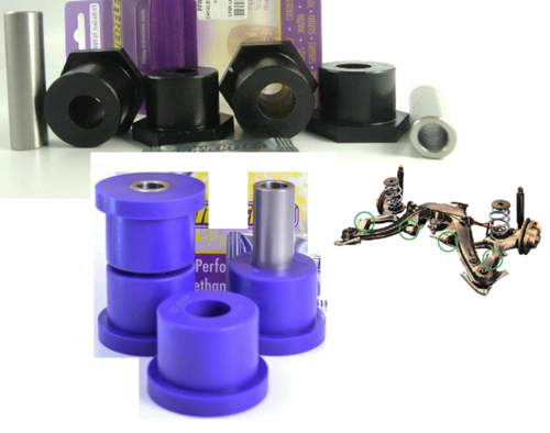

Die hinteren Lenkerbuchsen gibt es immer in zweigeteilter Variante mal einfach simpel zentrisch und als Schmankerl sogar mit exentrischer Bohrung und einem Sechskant an den Außenflächen.
Somit läßt sich darüber -grade bei Tieferlegung- in Verbindung mit den Stützstreben, sogar die Spur auch noch viel weiter und besser, sowie auch genauer ein/verstellen.
HA Lenker PU Buchsen Varianten

PU Buchsen ja oder nein an der HA?
Da ich ja seit langem mal wieder ein Radlager an der HA tauschen muss, wollte ich gleichzeitig auch die restlichen Buchsen tauschen. Also die 4 an den Lenkern und die oben am Diff.
Die "Elefantenfüße" sind schon neu.
Die HA versetzt trotzdem noch manchmal und das Ruckeln beim Anfahren in Abhängigkeit von der Außentemp ist auch noch da.
Deshalb wollte ich mal alles wechseln, was noch original ist.
Daher die Idee mit den PU Buchsen, wo keine Hydrolager verbaut sind. Sturzkorrektur brauch ich nicht.

Nein. Mir sind bisher keine vergammelten Buchsen an der HA untergekommen. Elefantenfüße klar, immer wieder gerne, Difflager kamen auch schon vor.
Inwieweit neue Buchsen an den Querlenkern was bringen sollen- keine Ahnung. PU wegen mehr Präzision?
Probleme mit der HA hatte ich durchaus, wenn die Elefantenfüße nicht richtig saßen. Oder wenn sie nach einem Jahr bereits wieder fertig waren.
Neue Radlager waren für mich noch nie ein Anlaß, die Buchsen der Querlenker zu erneuern. Weder Standard, noch PU.
