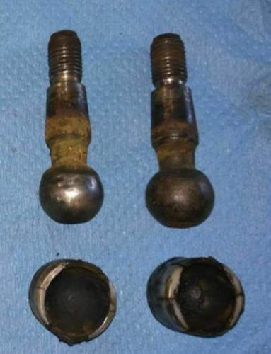

Das mit der mittleren Spurstange kann ich so
nicht stehen lassen!
Unerkannt geht da die Manschette defekt und
Wasser dringt ein und
Zerstört den Kugelzapfen und das Plaste Lager!
Folge ist dann Auto geht mal nach rechts und links,
Bei Lenkrad geradeaus,
auch beim Bremsen zieht es leicht seitlich weg!
Man muß sich nur einmal vorstellen wie "Alt"
diese Fahrzeuge sind und
wieviel Fahrwerksteile schon erneuert worden sind.
Das "Alter" macht diese Teile dann wahrscheinlich
Noch haltbarer.
Danach
Spurstange-mitte-manschette-undicht
Vqgaagfot-a
Grundsätzlich hast du mit der Manschette und dem eindringenden Wasser bei einem Defekt schon recht.
Das gilt für Kugelkopflager mit den riesigen Freiwinkeln, wie bei den Spurstangen sicher.
Das ist aber bei der Koppelstange eine ganz andere Sache mit den Belastungen und mit dem Verschleiß.
Durch die geringen Freiwinkel dieser Kugelkopflager, gibt es auch nur sehr geringe Bewegungen im Lager.
Wenig Bewegung heiß aber auch wenig Verschleiß.
Auch ist eine Auswirkung auf ein Bremsen und da ein Lenkungsversatz physikalisch nicht möglich, da die Spur auf Selbstzentrierung eingestellt ist. Das versetzen, ausbrechen beim bremsen passiert nur, wenn die Querlenker fertig sind, weil sich da die Spur, durch die sich ändernde Geometrie der Lenkung, einseitig oder beidseitig massiv verstellen kann.
Es ist in Bezug auf die Kugelköpfe, bei einem Spiel der Kugelköpfe in der Koppelstange, wirklich lediglich minimal Luft im Lenkradradius als Auswirkung zu messen.
Zu dem habe ich, in all den Jahren und X Omega B, die ich gemacht habe, noch nie eine wirklich defekte Koppelstange, die deine beschriebene Gefahr, des ausreißens eines Kugelkopfes aus dem Lager deutlich machte, in die Finger bekommen, oder davon gehört.
Aber natürlich will ich die vage Möglichkeit nicht völlig ausschließen.
Nichts ist unmöglich, auch nicht beim Omega B.
Meine hatte jetzt nach fast 24 Jahren im rechten Lager ganz minimal Spiel aber das war wirklich nur ein Müh. Bei knapp 40,-€ für die mittlere Spurstange von SKF hab ich die da einfach mal mit gemacht.
Wie ich schon schrieb, hat sich das Lager der Noname Spurstange rechts da nicht besonders gut gemacht.....die kurze Zeit.
