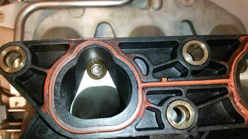

Aber wenn ich mir das so durch den Kopf gehen lasse ....Wenn ich das Ansauggedöhns getauscht habe ja immer nur komplett...also muß ja mal das passende zum Motor drinn gewesen sein. Denn wenn ich den Motor aufgearbeitet habe war ja das Richtige im 2,6er in Betrieb und das vom 3.2er lag zur Verwendung zum Einbau bereit. Ach ich weis auch nicht ..ist egal ich werde es Morgen...ähhh iss ja schon Heute ...begutachten.
Mir ist Rosis Magerlauftheorie, durch den evtl nicht passenden Ansaugkrümmer, zu gewagt. Wenn der Motor warm ist geht der Treibstoff schon rein. Da bilden sich ja keine Seen vor den Einlassventilen. Der müsste eher fett werden wenn Luft fehlt. Es bleibt spannend aber es kreist sich ein.

Ich versuche noch rauszufinden ob es mit den Saugrohr und Saugrohrverbindungsstück Unterschiede gibt....

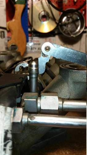

So ..habe mich in die Werke eines befreundeten Omegaschraubers begeben. Der sein Brot mit und bei Opel verdient. Wir haben gemessen und betrachtet...Flansch Saugrohr ( 90467003 o.4) und Saugrohr unten( 90469820 ff. und bis 21 ) alles die selbe Gatsche....nur eben andere Teilenummern- können wir also ausschließen. Also keine Unterschiede 2,6 zum 3,2. Anschlüsse sind Bündig. Bei beiden.
Was er aber sagte..Unterschiede gibt es im Drosselklappenmodul. Das hatte ich zwar nicht mit aber werde ich prüfen!

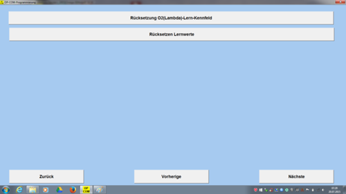

das das MSTG,egal welches ja längere Zeit von der Batterie abgeklemmt war,
hat es seine Lern/Trimm werte verloren .
man könnte versuchen die Lernwerte der Lambdasonden neu anzulernen .
daz müßte man die Lernwerte +Kennfeld zurücksetzen ,
damit das MSTG die Chrakteristik der Lambdasonden neu lernt .
Denke es war unter Spezialfuntionenim OPelOM zu finden ?
gleichfalls sollte man die EDK initialisieren -
Elektronische Drosselklappensteuerung initialisieren
-Zündung einschalten
-Motor nicht starten !!!!!!!!
-3 Minuten warten
-Zündung ausschalten
-Motor anlassen und im Leerlauf laufen lassen
-30 Sekunden lang warten
-Zündung aus
die Daten im Fahrbetrieb lernt die EDK über die Fahrweise des Fahrers und die
Daten der anderen Teile der Einspritzung !
E-Gas hat seine eigenen Gesetze !
es wäre ein Versuch wert !

die Agapterplatte ifürs Sauggedöns m Bild sollte vom Y26SE stammen .
