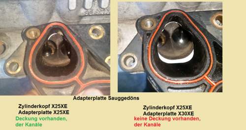

Wenn ich die Fehler so lese und beide Themen,
denke ich eher über Problem
der Luftführung, Sauggedöns zum Zylinderkopf nach .
Ein sehr komplexes Thema und ein langer Text/Gedanke,
den man mehrmals Lesen sollte!
Wir haben ja hier einen Saugrohr-Benziner mit
einer Saugrohreinspritzung und
der sogenannten "Vorlagerung" beim Einspritzen des
Benzin vor das Enlaßventil ,wenn es geschlossen ist und
wenn das Einlaßventil öffnet und das Benzin direkt
in den Verbrennungsraum eingespritzt wird.
(das Gas lassen Wir mal jetzt raus,
weil der Motor muß erstmal gut auf Benzin laufen!)
Zitat ,Cars -
dabei festgestellt das der Y26SE ein X30XE ist.
Nun ist die Frage, ob der Zwischenflansch der an den ZK geschraubt ist und
der Rest om Sauggedöns vom Y26SE oder vom X30XE stammt und
in der Überdeckung zum X30XE Zylinderkopf passt!
Dabei würde es zu Verwirbelungen kommen ,
die die Luftzufuhr zu den Ventilen stören ,
da ja auch das RAM da noch eine große Rolle spielt,
wegen der Geschwindigkeit der Luft im Sauggedöns !

Zwischenplatte-x-y-motoren-zu-z-motoren
V6-adapterplatte-sauggedoens-unterschiede-2-png
V6-adapterplatte-sauggedoens-unterschiede-png
Die zwischenplatte ist vom X30XE..
