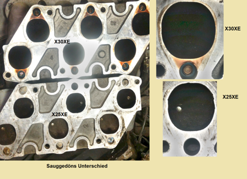

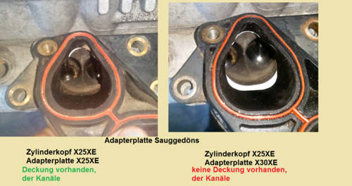

MS ,ich habe jetzt etwas Nachgedacht .
das hat erstmal nichts mit den Lambdasonden zu tun !
da ja das ganze Sauggedöns im V hin-und hergewürfelt wurde und
kein Mensch mehr weiß,
was da verbaut ist muß hier etwas Grundlegendes passieren und
ein NORMZUSTAND am Fahrzeug hergestellt werden .
wenn der Motor,ein Y32SE das Sauggedöns vom Y26SE drauf hat ,
gibt es keine Überdeckung der Einlaßkanäle im Zylinderkopf zur
Adapterplatte und zur 6er Aluorgel im V .
sollte man klar in den bildern sehen !!!
damit wird ein Teil des Einlaßes im Zylinderkopf verdeckt .
das würde für meine Begriffe einen Magerlauf hervorrufen !
da der V6 bei der Einspritzung mit der sogenannten Vorlagerung
bei der Einspritzmenge atbeitet ,
im Leerlauf die halbe Menge Kraftstoff in das Saugrohr
bei geschlossenem heißem Einlaßventil und
die andere hälfte Kraftstoff in das geöffnete Einlaßventil ,
wird es durch Verwirbelngen im Sauggedöns evtl den Verbrennungsraum
nicht gut erreichen !
später schaltet dann das MSTG die Einspritzung um ,
von im Leerlauf Einzeleinspritzung jeder Zylinder
auf Simultaneinspritzung ,immer 2 Zylinder .
habe aus Finnland ,
aber nur vom X25XE uns X30XE Bilder vom Sauggedöns bekommen !
wenn das Sauggedöns bei den Seilgas V6 unterschiedlich ist ,
so ist es beim E-Gas V6 genauso unterschiedlich !
über die Klappensteuerung des RAM dabei will ich jetzt nicht noch Nachdenken .
die KAT,s vom 2,6er und 3,2er sollen auch Unterschiedlich sein ,
laut Finnland !

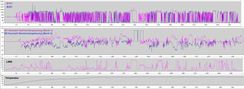

im Bild mal mein Kurzzeittrimm vom letzten LOG und
ein anderer Y32SE der auch ne Macke hatte und mein Trimm und
dann OP seine vorderen Regelsonden einzeln !
