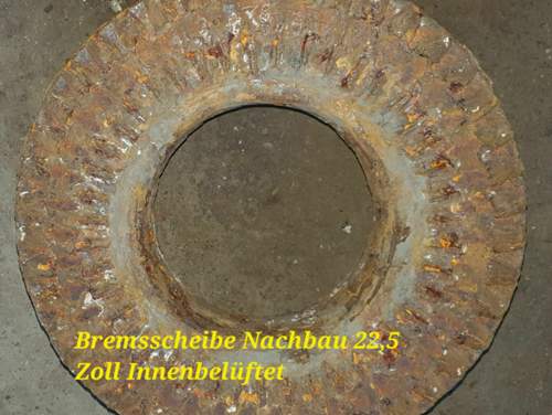

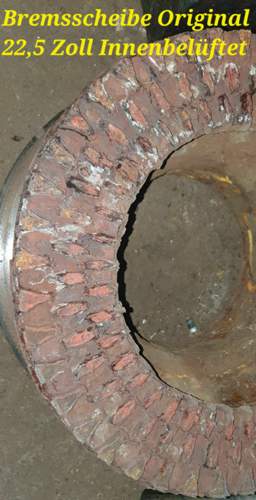

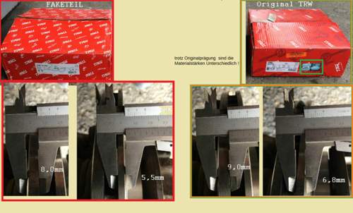

Vorab, 2 Bilder von 2 verschiedenen Bremsscheiben und von 2 verschiedenen Achsen,
Am Auflieger.
Original und Nachbau-Aftermarket,
Vom Dienstag dieser Woche!
Nur die "Windflügel" vom Guß der Belüftung betrachten!
Der fehlende Ring liegt jeweils irgendwo in D,
Sonst könnte man es nicht so gut sehen!
Da sind allerdings 4 Bremsscheiben und
2 Bremssättel draufgekommen,
Auf 2 Achsen!
Der Trucker hatte wohl das Radio immer zu laut oder Blind.
Gerade Fotofiert.
Passt auch ganz gut dazu!

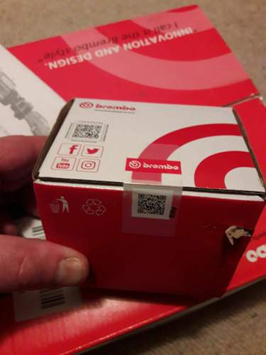

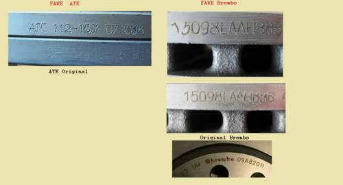

https://www.brembo.com/.../brembo-brakes-50-shades-of-faelschung
20220211
20220211

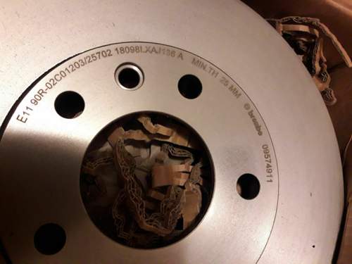

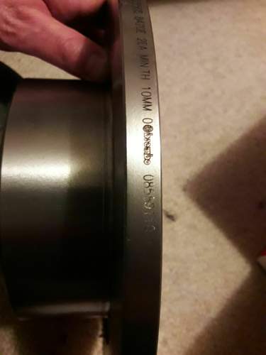

Mensch Rosi, jetzt war ich aber kurz echt am schwitzen.
Bin gleich in die Werkstatt gerannt und hab die Brembo merkmale kontrolliert die in dem Bericht aus deinem Link stammen...
Is aber alles gut und Original. DANKE für den Link. :-)
Sehen echt übel aus die Eisen.
Das is hochgefährlich solche fälschungen. Ich wünsche sowas keinem!!!
Meine Scheiben und Bremssteine kann ich ja dann ruhigen Gewissens verbauen.
Das Thema lässt mich wieder mit wacherem Auge Teile kaufen...vor allem wenn man die Erfahrung nochnich so hat.
man sollte immer auf gewisse Dinge bei der innenbelüfteten Bremsscheibe achten,
weil es viel Schrott gibt auch und gerade deshalb unter Bekannten Namen !
eine geschmiedete Scheibe ist da immer besser,
wie eine preiswerte gegossene Scheibe !
Ich nehme nur geschmiedete Bremsscheiben.
