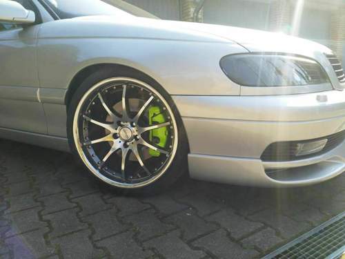

Ich habe einen Omega FL V6, jetzt habe ich auf GTO-Bremssattel umgebaut. Bei der ersten Probefahrt hab ich festgestellt, dass das Pedal ziemlich lang ist, nachentlüften brachte nichts. Denke, das der HBZ zu klein ist. Gibt es das eine gute PnP-Lösung?

habe die gleichen Bremssättel vorne inklusive der Corvette Bremsbeläge und hinten auch die 42er Bremssättel inklusive Stahlflex Bremsschläuchen. Ich habe kein Problem mit der Bremse der Pedalweg ist der selbe wie vorher. Da solltest Du eventuell nochmal entlüften denke mal das es daran liegt das noch Luft in der Anlage ist.

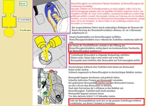

Entlüften beim Omega ist ja nun Poppeleinfach,das mache ich normal alleine,
mit 4 Plasteflaschen und 4 PVC-Schläuchen !
da brauch man kein ABS ansteuern .
Allgemein -
die beste Methode beim Omega ist immer noch ,
einer Pumpt am Pedal und einer dreht die Entlüfternippel auf und zu .
einer oder besser vier Stückchen durchsichtigen PVC-Schlauch (ca 5 mm innen DIA )
aus der Fischabteilung des Tierbedarfs und ein oder vier Behältnisse.
mit einem Schlauch+Behältnis kann ich die neueu Bremflüssigkeit zu einem Einzelrad
durchdrücken und mit vier Schläuchen+Behältnissen drücke ich beim langsamen Pumpen
die frische Bremsflüssigkeit zu allen vier Räder durch .
danach muß ich natürlich jedes Rad nochmal einzeln Entlüften .
an der Farbe der Bremsflüssigkeit im PVC-Schlauch sehe ich,
wann die frische Bremsflüssigkeit am jeweiligen Rad ankommt !
in den Behältnissen muß unten der Schlauch in Bremsflüssigkeit stehen,
damit die Anlage keine Luft ziehen kann ,Physik !
wichtig ist immer,das der Vorratsbehälter voll ist und bleibt !!!
es darf keine Luft von Hauptbremszylinderseite her ins System reinkommen !
Wie erreiche ich dieses ?
ich setze die Nachfüllflasche (max 0,3 Liter !!! ) mit ihrer Öffnung verdreht schnell
in die Öffnung des Vorratsbehälters ein .
damit nutze ich die Physik aus,sinkt der Flüssigkeitsstand im Behälter so läuft Automatisch
die Flüssigkeit aus der Flasche in den Vorratsbehälter rein.
keine Angst ,die Bremsflüssigkeit läuft nicht über den Behälterrand über ,
da der Flüssigkeitsspiegel am `Einguß`der Nachfüllflasche stehen bleibt ,Physik!
zwischendurch aber trotzdem nach dem Vorratsbehäter sehen !!!
zum Schluß nur darauf achten ,die Nachfüllflasche mit dem Entlüften aufzubrauchen ,damit
die Bremsflüssigkeit nicht verschüttet wird ,deswegen die Nachfüllflasche nicht zu groß Wählen !
auch darauf Achten den Flüssigkeitsspiegel im Vorratsbehälter immer
an die Belagstärke der Bremsbeläge anzupassen !
mfg
