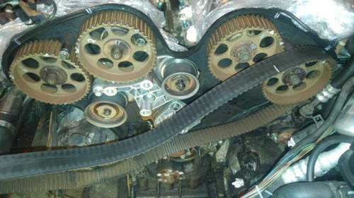

Hallo.
Mach motorwäsche und ölwechsel, tropft er natürlich immernoch. Kann Ursache nicht wirklich bestimmen. Scheint aber von unter den Krümmern zu kommen.
Vielleicht kann einer was mit den Bildern anfangen.

Hab diesen dichtsatz hier.
Kopfschrauben muss ich noch holen, sowie zahnriemensatz.
Edit:
Müssen Nockenwellenschrauben und riemenscheibenschrauben zwingend neu, oder kann ich die bedingt wiederverwenden.
Ich weiss normal schon, weil dehnschrauben.
Aber wäre es möglich, oder muss ich dann Angst haben das sie irgendwann reissen im betrieb.
Kopfschrauben ist klar, die kommen neu
Ich mach die nw schrauben immer mit neu sowie kW Schraube. Seitdem mir eine abgerissen ist komm die neu.
Gut. Wenn das so ist dann mach ich die auch neu, bevor eine abreisst.
Kosten ja nicht die welt
Das schlimme daran war das sie nicht beim Festziehen kaputt ging. Sondern im fahrbetrieb. Dabei hat's die Nockenwelle mit zerrissen.
