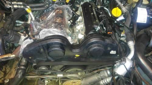

Hallo.
Mach motorwäsche und ölwechsel, tropft er natürlich immernoch. Kann Ursache nicht wirklich bestimmen. Scheint aber von unter den Krümmern zu kommen.
Vielleicht kann einer was mit den Bildern anfangen.

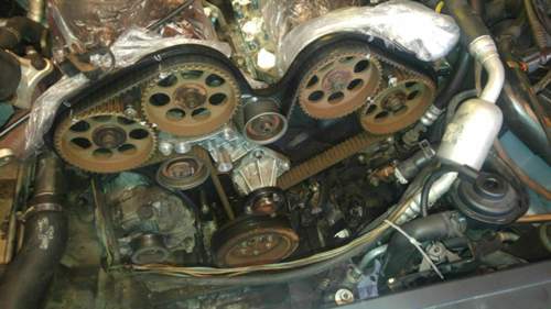

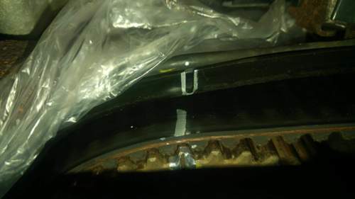

Kurze Frage.
Hab gerade mal die Markierungen kontrolliert.
Wenn unten kw Markierung passt, ist an den nw Rädern nicht ganz. Aber nur so 2 mm.
Ist das zu vernachlässigen, oder wurde vorher nicht genau gearbeitet?
Siehe bilder
Hoffentlich hab ich nicht schon zu viel abgeschraubt. Ist schon einiges zusammengekommen.
Aber steht auf ot.
Ich glaub jetzt brauch ich zahnriemen Werkzeug.
Man sieht auch das die Markierungen von der rechten Bank nicht ganz passen.
Links ist eigentlich in Ordnung.
Und wofür sind eigentlich die anderen Markierungen auf den nw Rädern.
Links und rechts unten.
die Antwort ist relativ einfach,
wegen der 4 maligen Kennzeichnung 1/2 bzw 3/4 auf den NW-Rädern .
jedes NW-Rad ist jeweils mit doppelter Prägung ausgestattet !
man kann die Räder 1 und 2 auf DIESER Bank für beide Nockenwellen
verwenden ,gleiches gilt für die Räder 3 und 4 auf der ANDEREN Bank .
aber die NW machen den Unterschied im Zusammenspiel
mit der eigenen Kennzeichnung der NW Räder !
immer diese beiden Dinge zueinander Kennzeichnen !
mfg
Ok geschnallt.
Naja auf jeden Fall passten die Markierungen um nen halben Zahn nicht auf der rechten Seite. Denke wird wohl nicht richtig feinjustiert.
Bis jetzt hab ich eigentlich alles mit lackstift gekennzeichnet oder beschriftet.
Morgen geht's weiter und will mal schauen ob ich nicht morgen dann schonmal wenigstens den Kopf der beifahrerseite rauskriege.
Ähm zum nw ausbauen Kw 60° vor OT, richtig?
Ja ,aber nur in Drehrichtung drehen ,Uhrzeigerrichtung !
Nie zurück drehen !
habe noch ein Bildchen der NW Räder und
wie man die NW-Räder sichert ohne Spezialwerkzeug .Grins .
Nw-raeder-nw-1-2
Nw-raeder-nw-3-4
V6-zahnriemen-saab
60° vor OT kann ich aber nur schätzen, reicht oder?
Ok, Nw mit Schrauben fixiert?
Und die Kw muss doch auch fixiert werden, oder nicht so wichtig?
Weil wenn ich's vermeiden kann, dann hohle ich mir nicht extra das Werkzeug.
Ausser es würde mir jemand gegen Bezahlung der Versandkosten leihen !?!?
Und ja ich weiss, natürlich mit fixierwerkzeug besser als so.
Hab ja noch nicht mal nen riemensatz da.
Deshalb ist noch Zeit bis es irgendwann an den zusammenbau geht.
Erstmal alles schön säubern und vorbereiten.
Und ventilschaftabdichtungen mach ich ja natürlich auch.
Thermostat und tempsensor sind warscheinlich auch sinnvoll.
