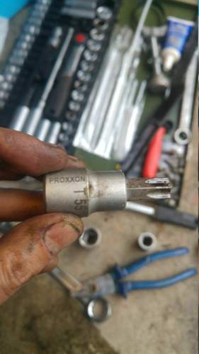

Musste ja tx55 in langausführung holen, weil normale nuss ist ja zu kurz.
Hat mal eben 37€ gekostet bei W&M.
Naja, hatten nur von Hazet da.
warum langnuss meine normalen passen da jedesmal super drauf. für 37 kiregst ja von proxxon ein ganzen kasten torx
Hab ich auch später gemerkt und hab die normale proxxon genommen.
Hatte ich doch da. Dachte hätte nur tx50.
Die hazet hab ich umgetauscht. War ja nicht benutzt.

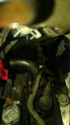

Hab aber gerade nen Problem.

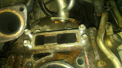

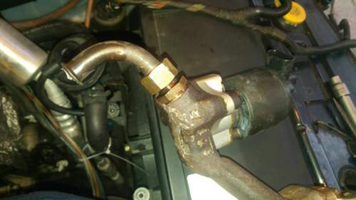

Hosenrohre sind ab. Kopf beifahrerseite gelöst. Kühlmittelbrücke ab.
Aber wie komme ich vernünftig an die Schrauben des metallkühlmittelrohres hinten inner Mitte.
Edit:
Hab's raus mit vielen Macken anne Hände.
Leider ist mir das flexrohr von agr kaputt gegangen. Hoffe das man sowass noch kaufen kann.
https://www.motor-talk.de/.../Attachment.html?attachmentId=734014
ab Seite 78 sieht man die Ölrohre,Grins !
ZK-Höhe
20 SE, X 20 SE,95.75 – 96.25mm
X 20 XEV, Y 22 XE, Z 22 XE -134mm
V6 muß ich mal daheim schauen oder einer schaut im TIS nach !
Edit-
das Flexrohr war schon vorher gerissen ,
sieht man auf dem Bild !

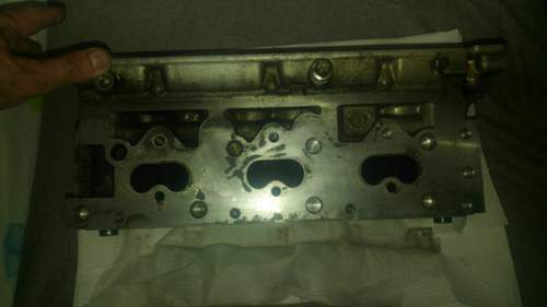

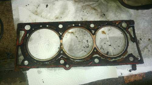

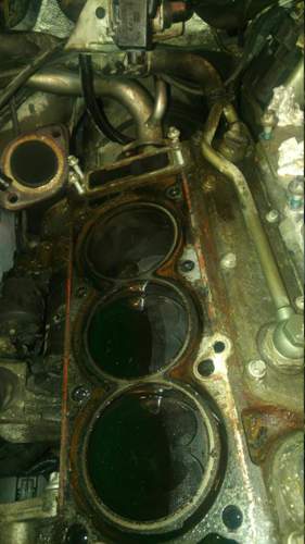

So Kopf ist raus.
Würde mal sagen kopfdichtung war wohl nicht mehr so wie sie seien sollte. Lach
Und rosi dann bin ja zufrieden das ich das flexrohr nicht zerstört habe :-)
Edit:
Obwohl ich glaube die Zylinderkopfdichtung kann ich nochmal verwenden. Hahaha
Das blowby sieht gar nicht so schlimm aus find ich.
Mich graut es schon vor dem Ausbau des anderen Kopfes. Glaub da isses noch enger

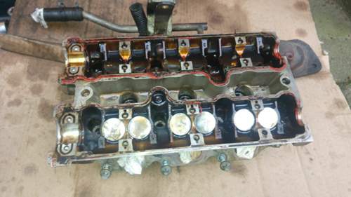

Und was sagt ihr zum Kopf?
Viel sauberer werde ich ihn zu Hause nicht bekommen.
Würde ihn jetzt so wieder verbauen.
Krümmer habe ich danach ohne Probleme abbekommen.
Kolben und Zylinder sehen auch sehr gut aus finde ich. Hohnspuren noch zu sehen und kein Grat an ot.
