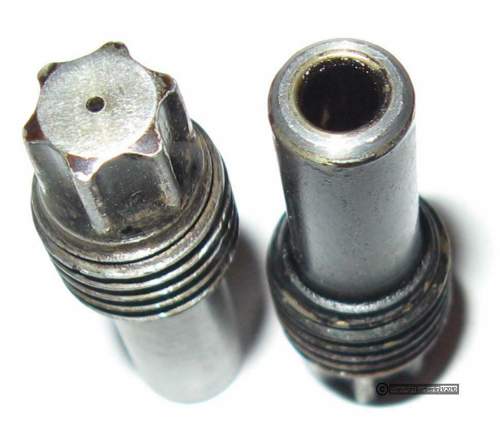

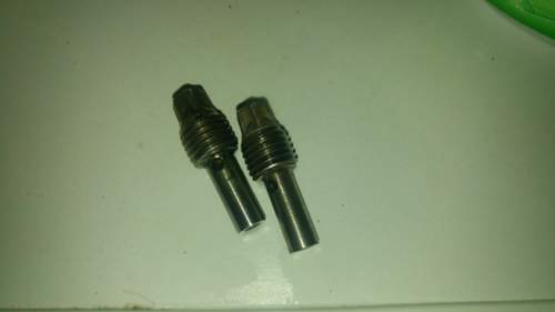

Zur Entlüftung der Öl-Zuführungskanäle.
Um zu verhindern, daß die Hydros anfangen zu klappern und auch damit auch, daß immer schnellstmöglich Öl an alle Schmierstellen im Ventiltrieb gelangt.
Die haben in der Mitte eine ca. 0,8-1mm starke Bohrung nach außen.
Die sollte immer mit sauber gemacht werden.
Eine Drahtbürsten Borste abzwicken und damit mit einer Zange gehalten ein wenig frei popeln, durchstoßen.
Achtung !
Besser nicht aufbohren !!!
Wenn die Bohrung nur minimal größer wird, sackt der Druck da oben nur unnötig ab.

@kurtberlin
Ok. Also am besten raus drehen und säubern? Oder drinne lassen und durchstoßen mit Draht?
Bin mir jetzt nicht sicher
Edit:
Falls raus nehmen, mit Wieviel Nm wieder anziehen?
Drehmoment finde ich spontan nicht.
Spielt auch nicht so die Rolle.
Anziehen eben und gut ist es.
Ist ja keinen Belastungen ausgesetzt, muß nur dicht sein.

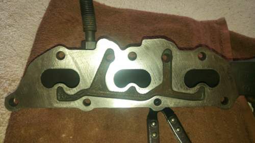

Gut. Will gleich den rechten Krümmer dranne machen. Drehmoment 20Nm.
Aber Frage:
Gibt's ne bestimmte Reihenfolge zum anziehen der muttern?
Oder einfach nur in mehreren Etappen gleichmäßig auf 20Nm anziehen?
Wie immer bei Planflächen von innen, in einer Spirale ähnlich, nach außen anziehen.
Lösen von außen nach innen spiralförmig.
Auch bei den Lagerdeckel am Motor immer so vorgehen.

die Stehbolzen im ZK mit Schraubensicherung einsetzen, die Selbstsichernden Muttern ohne alles aber mit, ich glaube 8 Nm anziehen.
Die schraubenlöcher vom Krümmer sind viel größer.
Aber ist ja glaub ich besser wegen hitzeausdehnung.
Wird der Krümmer nicht mit 20Nm angezogen?
Alles richtig, außer der Anzugmoment der Krümmermuttern.
Hier (Spirale) kann man auf 16Nm vorziehen und dann je nach Dichtung (neu/alt / Mehrschichtige Metallfolien oder Metall Dichtstoffgewirk) auf 18-22Nm anziehen.
Wenn du zur Not noch mal dabei gehen würdest würde ich auf 18Nm anziehen und schauen ob es reicht.
Dann muß man eben ggf. nochmal dabei gehen und den Azm. auf 20 bis 22 erhöhen, falls er mit dem niedrigen AZM nicht dauerhaft dicht bleibt.
Hier geht es um die Haltbarkeit der Stehbolzen und um dem Krümmer die Möglichkeit des schiebenden Ausdehnens zu geben, ohne die Stehbolzen immer wieder zu verbiegen, oder sie gar abzuscheren.
Daher auch das aufbohren aller Bohrungen, bis auf oben und unten in der Mitte je eine.

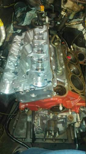

Ich find das kann sich sehen lassen
.....nicht nur sehen lassen. Das sieht nach Profiarbeit aus.
