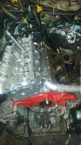

da der ZK auf Bank 1 jetzt drauf ist ,
würde ich erst jetzt das Thermostatgehäuse reinmachen und
danach mit dem anderen ZK weitermachen !
das hat taktische Gründe !
Super! Bin nämlich die ganze Zeit am überlegen wie ich jetzt genau in welcher Reihenfolge weitermache. Fummelig wird das kühlwassereinlassrohr, da ich ja die Leitungen vom ölkühler nicht rausgemacht hatte. War auch ne Qual das Rohr zu demontieren.
Das Rohr muss aber glaub ich als erstes rein.

Den Tip mit dem Thermostatgehäuse hab ich gemacht
OK, das Thermostat ist wegen schlechtem Zugang zu einer Schraube ,
das Wasserrohr hätte ich aber später eingesteckt !
wie möchtest DU den ZK Bank 2 mit Krümmer montieren ,
wenn das Rohr knapp neben dem Krümmer festgemacht wird nd
da wohl etwas HINDERLICH ist ?

V6-zk-montage
Ging aber.

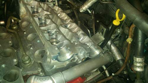

Omega-b-montage
Omega-b-montage-2

Nochmal 2 Fragen(werden immer mehr):
Die lagerböcke von den Nockenwellen nur 8Nm?
Und,
die hydros muss man die irgendwie ausrichten, oder einfach geölt rein damit?
Da hat derjenige sich nach dem Brand aber sehr viel Mühe gegeben
Motor auf OT 1 Zylinder stellen
danach 60 Grad zurückdrehen
Hydors ,Eingeölt reinlegen
Nockenwellenlager im ZK leicht Ölen
NW in den ZK legen ,auf dem Bild vorher ist die Zeichnung mit
den NW ,die schwarzen Punkte im Bild sind die Zapfen ,
wo die NW Räder auf Stellung OT Zylinder 1 auf MArkierung stehen
Achtung die NW werden nicht komplett in den Lagern im ZK aufliegen !
Lagerböcke auflegen immer abwechselnd die Lagerböcke leicht anziehen
NIE nur EINEN Lagerbock alleine anziehen um die NW
nach unten zu ziehen ,Er könnte brechen !
erst wenn alle Lagerböcke unten sind die NW mit 8 Nm anziehen .
sind die NW angezogen ,
die jeweiligen NW-Räder aufstecken ,mit einem Maulschlüssel gegenhalten und
die Schraben der nW Räder anziehen .
danach die NW auf MArkierng stellen und abstecken
dann KW auf OT stellen und ZR auflegen .
