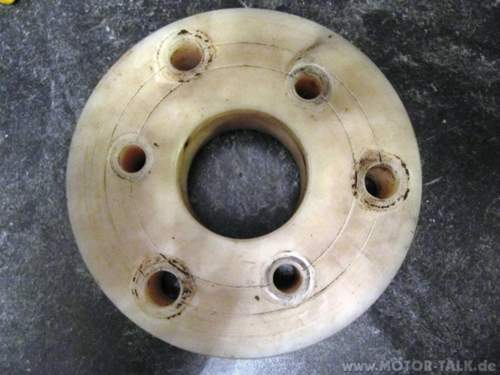

so, alles fertig. das R28 Getriebe ist montiert und die Kardanwelle vom V6 Schalter auch. alles funktioniert super! keine Vibrationen mehr...😉
Und warum nicht gleich so ?
hier noch das Bild von meiner selber gebauten Hardyscheibe....
Img-0322
Doppelpost gelöscht
Die sieht nicht gerade elastisch aus. 🙄 Das muss doch einfach rubbeln! 😉
DA hast Du ja ne Geburt hinter Dir , Learning by Doing .
Übrings hat Kurt Recht , Kardanwellen werden Fein gewuchtet , und sollten nicht zerstückelt werden !
ich denke das jede Seite für sich gewuchtet ist und nicht die Welle mit Mittellager als ganzes.
Doch Jan, die Kardanwellen werden als ganzes gewuchtet. Sonst macht es keinen sinn.
