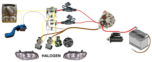

Die Hauptprobleme, bei mangelnder Lichtausbeute bei den Hella Halogen, sind eigentlich zwei Dinge.
Zum einen ist es wie schon beschrieben das Ozon-rissige Glas und zudem die geringe am Scheinwerfer anliegende Spannung.
Da nützen auch die teuren Nightbraker, und wie die Zauberlampen alle so heißen, eher wenig, wenn da nur bummelige 11-12V anliegen.
Hier sind recht viele wenig leitfreudige Übergangsstellen ursächlich, die alle sicher auch wieder instandgesetzt werden können, aber es ist eine Sau Arbeit alles in Top Form zu bringen.
Hier kann man einen kurzen, recht einfachen Weg nehmen.
Und zwar, indem man zwei, oder wenn man auch das Fernlicht tunen will, vier Relais, oder zwei Umschaltrelais nebst ein paar Leitungen benutzt, um die Spannung an den Lampen auf 14V zu liften.
Die Relais werden über 20A Sicherungen direkt an den B+ Pol der Lima angeschlossen und eine gesonderte dicke Masseleitung auch gleich am Lima Gehäuse befestigt. Damit hat man beide Spannungsfallen umgangen. Die Relais werden nun mit den bisherigen Leitungen die zum Scheinwerfer führten angesteuert und die Masseleitungen der Scheinwerfer werden mit der neuen Top Masse verbunden.
Danach hat man von den Lampen her (also gesetzeskonformen Lampen) nicht nur ein optimales Top Licht, sondern nebenbei auch noch das Bordsystem, die Schalter und Spannungsversorgungen zum Innenraum Strom mäßig entlastet.

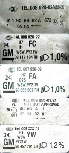

Bist du dir (in dem Zusammenhang vielleicht auch ein Ansatz) sicher, daß deine Scheinwerfer überhaupt von Hella sind? (Steht auf dem Glas und auf einem Aufkleber auf der Rückseite)
Es gab, über den gesamten Bauzeitraum, übrigens fünf unterschiedliche Scheinwerfer Typen, für den Omega B.
Gm-hella-sw-typen-lhd
Kurt das ist aber ein Halogen-Scheinwerfer?
Ja, da bin ich mir sicher.
Sind noch die originalen Labels von Hella GM drauf.
Habe hier noch aus Schlachtern Reserve liegen, da werde ich mir die Linse in Ruhe von innen anschauen.

Einer meiner beiden FW hat Xenon und da ist die Lichtfarbe und die Helligkeit deutlich angestiegen, nachdem ich die über Relais, direkt über B+ und die Masse von der Lima geholt, versorgte.
Da lagen dann von der Helligkeit auch schon Welten dazwischen.
So deutlich heller empfinde ich Xenon gegenüber Halogen gar nicht.
Es ist ein Unterschied zu merken, aber meine alten Augen sehen bei keinem beider Systeme mehr oder weniger.
Wie gesagt, bei optimierter Xenon Stromversorgung.
Halogen-betriebsspannugsoptimierung
