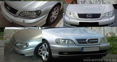

Ich merk auf jeden Fall deutlich den Unterschied zwischen Scheinwerfern mit 40 tkm (im Bild oben) und total vergilbten, klarlackabblätternden mit 308 tkm (im Bild unten). Und das obwohl oben noch die originalen Brenner drin sind und unten schon die Osram Cool Blue 5500k welche die hellsten zugelassenen Brenner (3200 Lumen) mit dem besten weiß am Markt sind. Da wurde es damals schon deutlich besser vom Licht her, gegen vergleichsweise neuwertige Scheinwerfer reicht das aber nicht.
Also im Zweifelsfall lieber gelbe Scheinwerfer polieren (+ Schutzlack) und reinigen, das bringt mehr als nur bessere oder hellere Leuchtmittel reinzupacken.
Bin gespannt was passiert wenn ich für die oberen Scheinwerfer noch die Osram kaufe.. :D

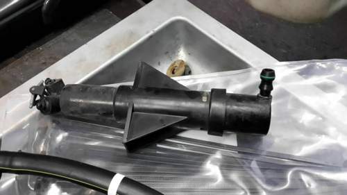

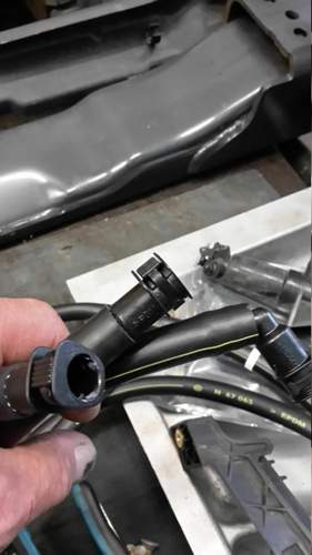

Hallo
manchmal gibt es SWRA für kleineres Geld ,
SWRA -http://www.hood.de/i/...nigungsanlage-xenon-8wt008549-201-59715330.htm
die Düsen im 2ten Bild sind Teleskopdüsen,die Ausfahren durch den Wasserdruck .

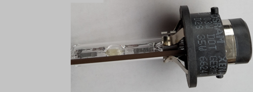

damit man weiß,was ein ordentlicher Nachrüstsatz bei Xenon ist -der Anhang .
mfg
Edit-
Tommy ,im 3ten Bild sind meine Osram ,geweißt von Anderen !
Swra-hella
Swra-hella2
Xenon-osram-2
