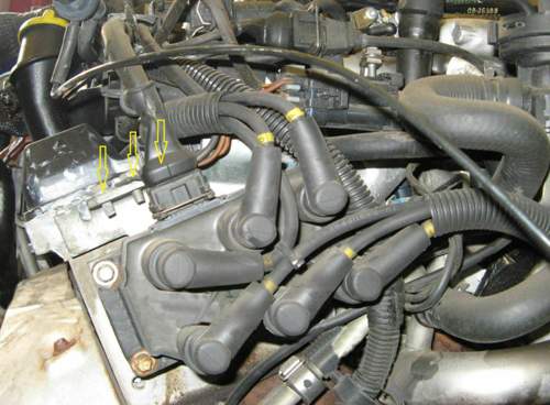

Sind eigentlich die drei Masseverbindungen (zentrale Motormagement Masse) hinten am DIS fest?
Zentrale-motormanagement-masse-seilgas-v6
