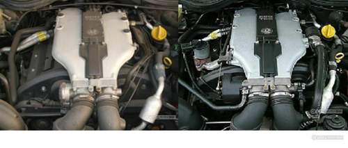

Also hier mal ein Bericht zum "XY32XSE".
Wie Kurt schon gut erklärt hatte musste ich den Kabelbaum vom 3.0 auf den 3.2 spinnen um die vom Steuergerät erforderlichen 2 anstatt der 4 Lanbdas und auch die andere Zündeinheit richtig angesteuert wird. Kein Hexenwerk. Manche Stecker passen, manche muss man umlöten, aber nichts wildes.
In meinem Fall war der gespendete 3.2 einst in einem Automatik verbaut und es hat ALLES gefehlt. Neues 2-massen Schwungrad, Kupplung, etc. Aber ist das gleiche wie beim 3.0.
Ist der 3.2 mal eingepasst, was gar nich so einfach ist wie bei den meisten anderen Motoren, sieht man keinen Unterschied mehr zum vorherigen 3.0.
Ich habe mir die Mühe gemacht, alles inkl. der Vorderachse unten raus zu nehmen und den neuen Motor samt alter Achse wieder von unten rein. Mein Motorkran ist etwas alt und so wars für mich ganz allein einfacher.
Ich habe alles in allem kein ganzes WE gebraucht und jetzt läuft er ganz gut. Das Steuergerät scheint es gar nicht zu merken, dass 0,2L mehr an Hubraum da sind.
Es ist machbar und so schwer ist es auch nicht.
Gut, dszu muss ich sagen, der Schwierigkeitsgrad muss hier relativ gesehen werden, da ich seit fast Jahrzehnten gefühlt nichts anderes mache als zu schrauben. Für ungeübte mit 2 linken Händen daher weniger was.

Der Kabelsatz vom X30XE wird nur am Y32SE mit den Sensoren des X30XE eingesetzt.
Das MSTG adaptiert den Y32SE anstelle des X30XE in den Kennfeldern ohne Probleme.
Der Block ist ja bis auf unbedeutende Unterschiede identisch.
DIS-Modul, Ansaugluftsammler usw.
Du wechselst doch nur den Motor und nicht die Elektrik.
Der Unterschied ist die E-Gas Drosselklappe, vier Lambdasonden zwei Zündmodulleisten direkt in den Köpfen, kein AGR-Ventil mehr und keine Sekundeärlufteinblasung mehr.
Einfach beide Motoren strippen und alle benötigten Teile vom 3,0 auf den 3,2 umbauen.
Er wird zwar enttäuscht sein, daß da nicht viel bei rum kommt, aber das ist ja nicht dein Problem.

Hi Kurt, sorry dass ich erst jetzt antworte, aber musste jetzt noch Lambdas tauschen, Gasanlage einbau und eine Auspuffanlage von Friedrich Motorsport drunter.
Nahe, wers Geld hat, darf mir gern was fürs Schrauben geben sag ich immer.
Ja, oben raus geht angeblich ja auch beim Omega, aber unten raus ist doch viel schneller und einfacher.
Die Stecker, die ich umlöten musste waren zum beispiel die, für den Drehzahlmesser, Luftmengenmesser und Kurbelwellensensor. Da gibts anscheinend Ovale oder Eckige u.d da ich ihm das ja übers WE gemacht habe und er den Wagen brauch um zur Arbeit zu kommen, war keine Zeit zum neues Zubehör zu bestellen. Also einfach umlöten. Aber bis jetzt läuft er ohne Murren.
Jetzt nur hoffen, dass er morgen (ja, ich arbeite schon wieder übers WE daran) mit der LPG auch gut läuft und der Sachverständige am Di sein Segen gibt. Hab damit leider schlechte erfahrungen gemacht mit der Marke.
