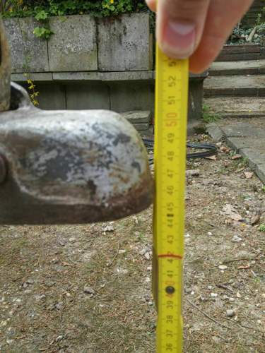

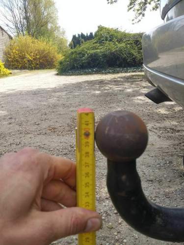

Auto ubeladen mit 1/4 Tank, mitte knapp 40 cm
Wowa bräcuhte aber so schon mind 48 udm grade zu stehen und die beiden achsen glecih zu belasten, probleme gibts dann z.b. ja acuh beim wiegen von den grünen
Hab schon überleg die Auflaufbremse zu tauschen gegen eine unterbau, dann hab ich schonmal wieder ca 6 cm

es gibt doch so eine Richtlinie ,das bei vollbeladenem Fahrzeug der Kugelkopf eine
Höhe von 350 - 420 mm über dem Boden haben soll !
ergo,was macht man als einfachste Lösung ,verstärkte Federn auf die HA oder/und
https://www.fahrwerk-24.de/.../...rlegungs-Kit-HA-619283-Details.html!
der Niveaumat hebt auch nur ca 50 -80 kg in die Höhe ,ergo die Stützlast !
Eigentlich alle Doppelachser haben das Problem mit der Höhe und manchmal kann
man das was oben sitzt unter die Deichsel packen ,vielleicht geht es .
sind ja nur 4 Schrauben M12 .
Bremsgestänge noch anpassen und gut ist es .
mfg
jaja, da braucht man aber ne neue auflaufbremse, da ist der Handbremshebel dann anders. und die nievau schafft mehr, hatte nen x25dt im alten der nievau hatte im kofferaum, der war nachher wieder auf original höhe, hat nur was gedauert
und mit neuen federn und höherlegungssatz bin ich auch bei 200€ nur an material, dafür gibbet ja komplette nievaulift gebraucht
