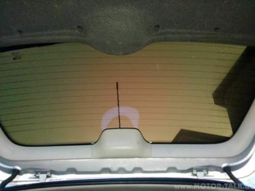

So.... Das Paket von SOLARPLEXIUS ist am Dienstag angekommen.
Inhalt: Scheibe Kofferraumklappe (mit Aussparung 3te Bremsleuchte) 2 Seitenscheiben Kofferraum und 2 kleine Scheiben hintere Türen. Ausführliche Einbauanleitung, ABE, reichlich Kunststoffklemmen zum kleben und ein Paar Einweghandschuhe. (Habe mir aber ein Paar Baumwollhandschuhe im Baumarkt besorgt wg. Fingerabdrücken auf den Scheiben)
Bin heute leider nur zum einbauen der Heckscheibe gekommen. (Regen)
Durch die Aussparung der 3ten Bremsleuchte war es etwas "fummelig", da man die Scheibe beim Einbau in mehrere Richtungen biegen muss. War aber ohne größere Anstrengung in 15 min erledigt. Klemmen hab ich jetzt noch nicht drin, weil ich warten will, bis sich die Scheibe durch die Fahrbewegungen gesetzt hat. Morgen will ich dann die restlichen Scheiben einsetzen. Denke mal, das ist auch kein "Hexenwerk"
Cam00264
Cam00268
Cam00267
Ich weiß nicht sieht das nur auf dem bild komisch aus oder ists in wirklichkeit auch so, für mich sieht das so aus als wäre luft zwischen der scheibe und dem vonSOLARPLEXIUS weil man die heizstäbe doppelt sieht
grüße
Dankeschön für die Bilder mit Solarplexius 🙂
Luft muss eigentlich dazwischen sein, ist ja keine Klebefolie sondern "eingeklemmtes" Macrolon 😉
