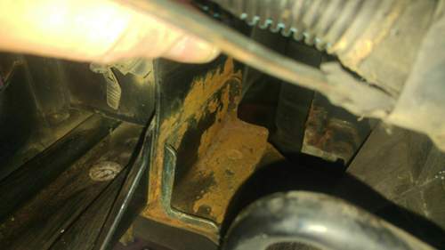

Moin, so mein Omega habe ich geredet wie ihr gelesen hat . Motor lauft jetzt gut .
Habe dann heute 18.10 Hinten Radhaus links Rost weg gemacht !!!!
Er ist hinten Durch siehe Fotos ???. So innen muss ich wohl alles raus machen !!!
Und bis zum Gesundes Blech raus schneiden . Unten würde ich sagen eine Lache Steifen von innen Nach außen Anfertigen ( Von Innen fest schweißen Um bördeln ( Lache nach unten End steht ???
Dann ein Weiteres Blech Drauf .!!!!!
Bin für jeden Rad dank bar , so ja nicht gleich wieder Rosten es soll schon einige Jahre Halten .

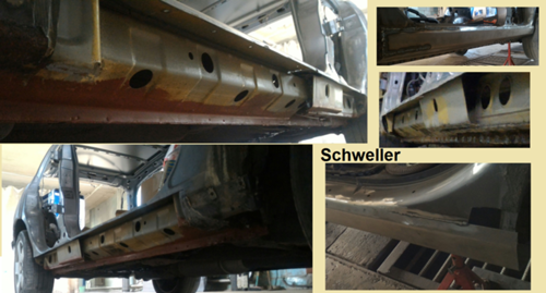

Schweller-1
Laengstraeger-omega

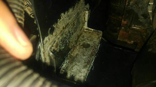

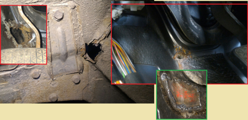

Dazu ne Frage.
Habe ja nen kleines Loch(5cm) im fussraum hinterm bremspedal Richtung radhaus.
Wollte nen Blech drüber kleben.
Mir wurde zu sikaflex geraten.
Habe Karosseriedichtmasse hier, würde es damit auch gehen?
wenn man kein Sikaflex hat gehen auch andere Dinge ,
wobei ein Blech ein Blech ist ,Grins
Werkstattsilikon ala Motor geht zum Anpappen des kleinen Bleches auch ,
wenn man noch etwas übrig hat !
wenn es 1 Tag trocknete Karosseriedichtmasse von Innen und Außen drüber und
nach Trocknung mehrmals überstreichen ,
aber nicht nur mit Rostschutz bzw Grundierung !
Loch-vorne
Haha. Gleiche Stelle wie auf deinem Bild.
Aber kann ich es auch mit karosseriedichtmasse anpappen?
wenn DU keine Dichtmittel mehr hast vom Motor( Ventildeckel ) oder
ein gutes Sanitärsilikon !!! ,
must Du es versuchen mit Karrosseriedichtmasse .
Hab noch dirko rot hier.
Besser?
