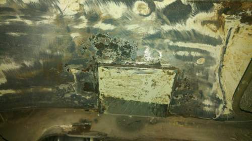

Moin, so mein Omega habe ich geredet wie ihr gelesen hat . Motor lauft jetzt gut .
Habe dann heute 18.10 Hinten Radhaus links Rost weg gemacht !!!!
Er ist hinten Durch siehe Fotos ???. So innen muss ich wohl alles raus machen !!!
Und bis zum Gesundes Blech raus schneiden . Unten würde ich sagen eine Lache Steifen von innen Nach außen Anfertigen ( Von Innen fest schweißen Um bördeln ( Lache nach unten End steht ???
Dann ein Weiteres Blech Drauf .!!!!!
Bin für jeden Rad dank bar , so ja nicht gleich wieder Rosten es soll schon einige Jahre Halten .
Und welche Mittel zum Behandeln Blech Unterbodenschutz usw .
Vielen Dank

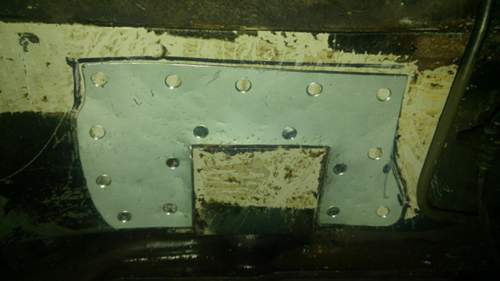

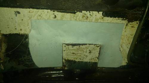

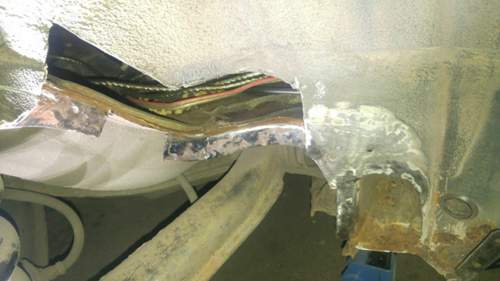

Bin gerade dabei fürs schweissen vorzubereiten.
Rechter hinterer radlauf sieht jetzt so aus.
Bin aber noch nicht fertig.
Muss noch bisschen mehr raus.
Hoffentlich kriege ich die bleche vernünftig angepasst.
Wird wohl irgendwie klappen

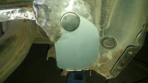

Moin,

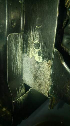

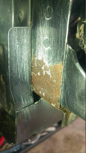

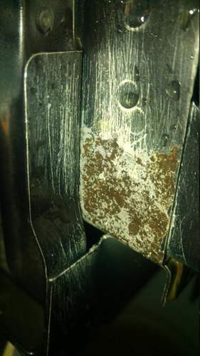

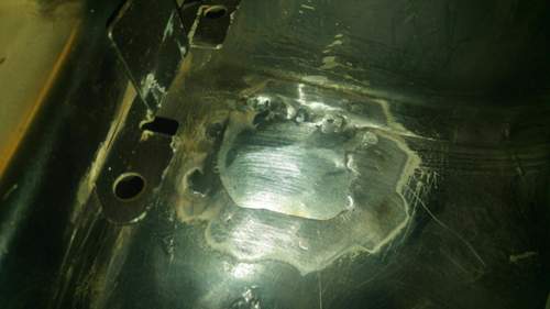

auch wenn es nicht perfekt ist, werde ich es so machen vorne am Längsträger.
Da dort nur ein kleines Loch ist(1cm x 2cm), werde ich so gut es geht entrosten, den Rest mit Rostumwandler behandeln und ein Blech drüber braten.
Muss erstmal reichen.
Bevor es dort wieder zu Problemen käme, sind längst andere Sachen ausschlaggebend.
Auf dem ersten Bild ist es noch nicht entrostet.
Wird aber.
Ich hoffe ich werde nicht geköpft :-)

Moin, mach das sehe ich auch so
Gruß jochen aus Salzbergen in 2 Wochen geht es an meinen Omega b weiter 🙂🙂

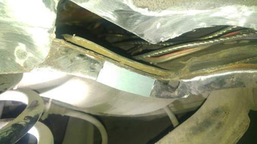

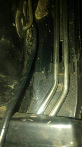

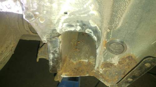

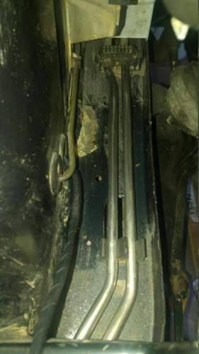

Hab jetzt soweit es geht entrostet.
Rest Rostumwandler und druff braten.
Dann Fluid Film dazwischen und dann muss erstmal reichen.
Kann auch nicht erkennen das es von innen gerostet ist(mit endoskop gekuckt), sondern von aussen.
Und driplo hat Recht, unter dem Längsträgerblech ist noch ein Blech.
Auf kurts Bildern war ja nur ein blech, also muss es im Laufe der verschiedenen baujahre Änderungen gegeben haben.
Er schrieb ja auch das seine Bilder von einem FL Modell waren

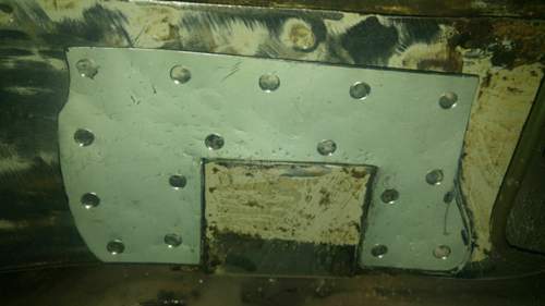

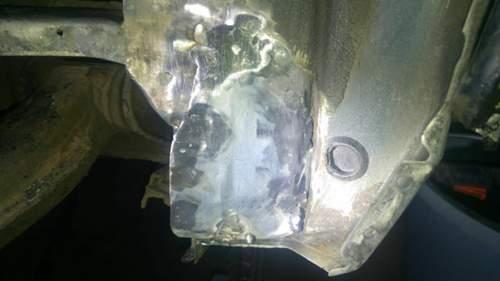

Mist. Muss die ganzen vorbereiteten bleche neu anfertigen. Die bleche hatte ich von nem Nachbarn. Beim schweissversuch stellte sich raus es war verzinktes alu.
Das war wohl nix

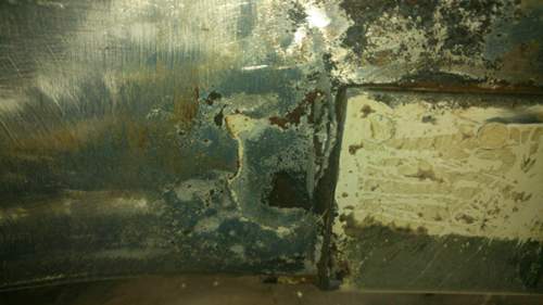

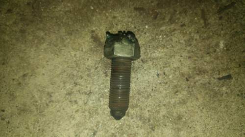

Klappt total beschissen. Bekomme keinen vernünftigen schweisspunkt hin. Könnte alles wegschmeissen am liebsten. Schnauze voll.
Gleich Versuch ich's nochmal.
Aufm testblech immer gut.
Am Auto beschissen!
Edit:

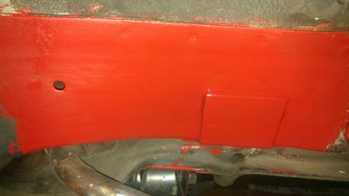

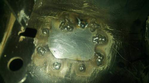

Kann man die Stelle so lassen?
Glaube so gehts
Und die verdammte Schraube ist raus
Nicht schön, bin auch nicht zufrieden aber es hält.
Muss ich halt drüber schmieren damit's nicht auffällt.

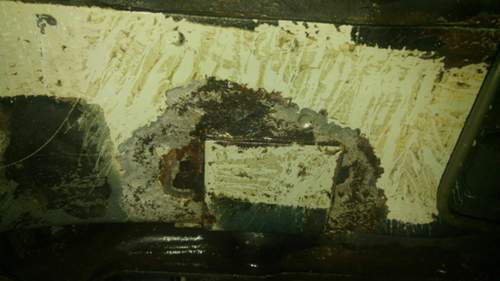

Längsträger hab ich doch nur das Loch zugeschweisst geflext und fertig. Sieht aus wie neu.
Jetzt wo ich mir die stellen nochmal angesehen habe bin ich doch einigermaßen zufrieden.
Oder was meint ihr?
Könnte aber auch am Bier liegen :-)
Na ja, sieht doch ganz gut aus.
Allerdings steht meine Auffassung nach wie vor. Unter dem Verstärkungsblech tobt garantiert der Gammel. Da wird sich in den nächsten Jahren noch einiges tun :-(
Ich hätte das Problem lieber gleich an der Wurzel gepackt anstatt es zu kaschieren.
Rolf

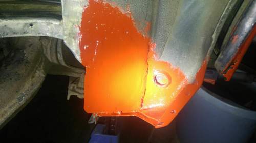

Geplant war es ja auch eigentlich anders. Aber meine schweisskünste lassen es nicht zu. Heute hat's echt scheiße geklappt mit schweißen, sodass ich so wenig wie möglich geschweißt habe und viel geflext.
Ich glaube aber, bis an den den Stellen schlimm wird, dann ist der ganze Wagen schon durch.
Obwohl ich alles abgedeckt hatte, hat sich vom flexen überall der feine metallstaub abgesetzt.
Den Kriege ich doch niemals komplett weg.
Ist doch direkt wieder der nächste rostherd.
Überall ist flexstaub!
Und druckluft hab ich nicht.
Geh jetzt erstmal mit Staubsauger und Lappen dran
