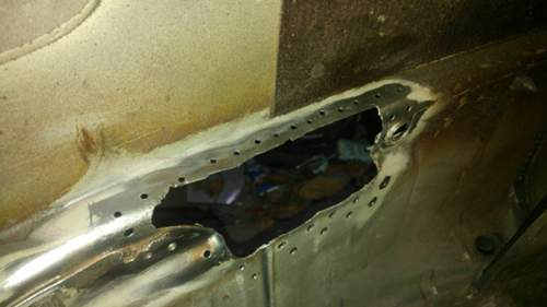

Moin, so mein Omega habe ich geredet wie ihr gelesen hat . Motor lauft jetzt gut .

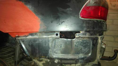

Habe dann heute 18.10 Hinten Radhaus links Rost weg gemacht !!!!
Er ist hinten Durch siehe Fotos ???. So innen muss ich wohl alles raus machen !!!
Und bis zum Gesundes Blech raus schneiden . Unten würde ich sagen eine Lache Steifen von innen Nach außen Anfertigen ( Von Innen fest schweißen Um bördeln ( Lache nach unten End steht ???
Dann ein Weiteres Blech Drauf .!!!!!
Bin für jeden Rad dank bar , so ja nicht gleich wieder Rosten es soll schon einige Jahre Halten .
Und welche Mittel zum Behandeln Blech Unterbodenschutz usw .
Vielen Dank

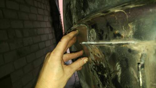

Moin.

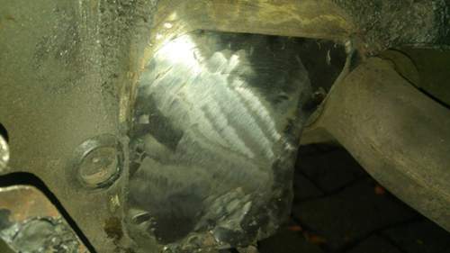

Damit sich das schweissen auch lohnt hab ich noch ne Stelle am Kofferraum/Seitenwand vorbereitet.
Bin eigentlich,dafür das ich nur Zange und Hammer benutzt habe ganz zufrieden.
Würde es so festbraten.
Gut, feinarbeit kommt noch!
Was haltet ihr davon?

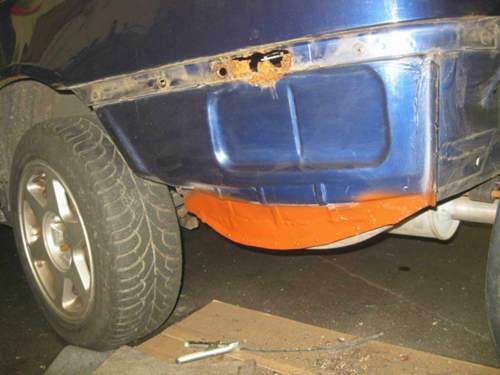

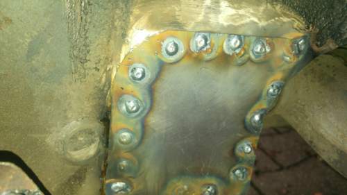

Hi Jörg
Hatte ich ja schon befürchtet, aber dein Omega scheint tatsächlich blechtechnisch ein echter Doppelgänger meiner Lady zu sein.
Hier meine Lösung an der Stelle.
Hoffentlich trifft es dich nicht so hart, wie mich auf den letzten beiden Bildern....
Rolf
Img-6857a
Img-6870
Img-6889a

Ja sehr ähnlich rolf, aber war nicht ganz so verrostet.
Hab nen dejavu.:-)
Ausser im reserveradkasten, da sieht's bei mir nich so schlimm aus.

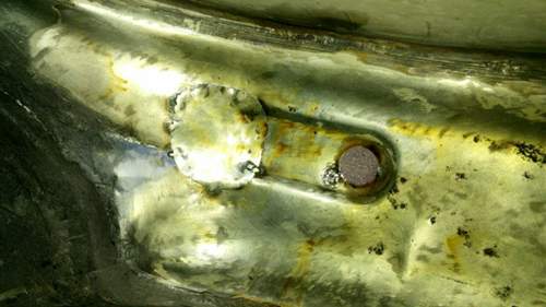

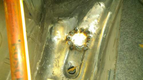

Hast wohl das Blech von innen geschweißt oder?
Sieht sehr gut aus
Wochenende wird geschweisst. Bin gerade noch bisschen vorbereiten.

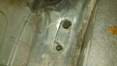

Ja und ich weiss das eine ist eigentlich ein Ablaufloch!
So ist jetzt komplett blank, reserveradkasten.

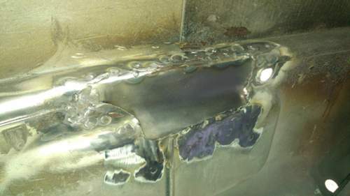

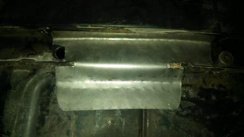

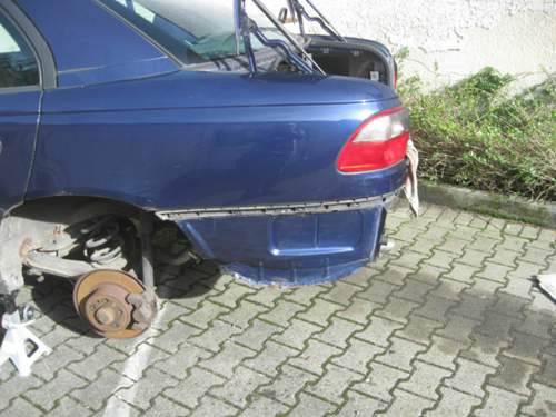

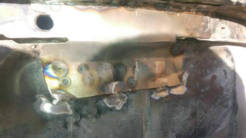

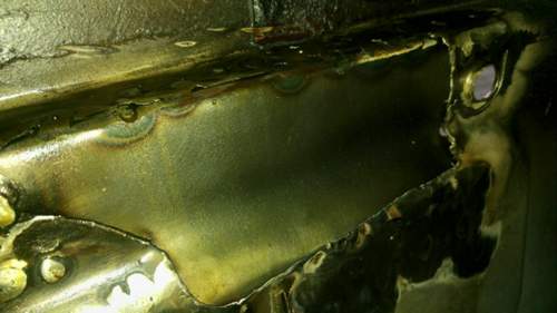

Moin erste Stelle fertig
Nächste

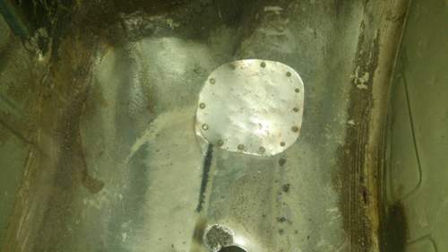

Für heute reichts.
Finde sieht ganz gut aus.
Noch bisschen hohlraumkonserviert.
Karosseriekleber kommt noch und dann unterbodenschutz.
So Samstag ein wenig weiter gearbeitet und Dienstag geht es weiter
Gruß jochen
