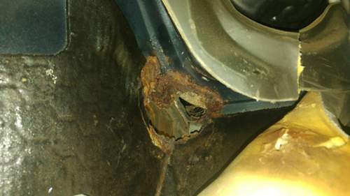

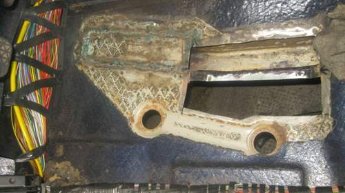

Im Innenraum Wassertropfen Fahrerseite ringsherum Rost angefressen meine Frage an euch 😰😮🙄 Wie am Besten Instand setzen Von innen Blech Kreisrund ausschneiden und dies Rein drauf Schweißen von Innen Oder kann mann es auch Kleben !!!!!!!!
Gruß jochen eine Baustelle wieder mehr !!!!!!!!!!!🙂🙂
Moin Jochen

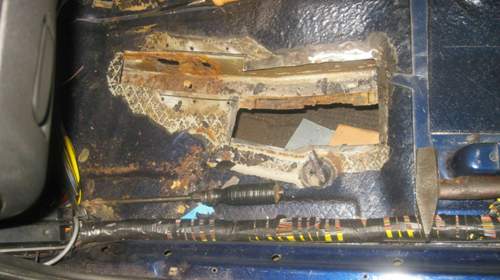

Bei meiner Limousine sah es exakt genau so aus. Ich habe da den Lüftungskanal ausgebaut, den Kabelkanal hochgebunden und erstmal die Bitumenmasse rausgeklopft. Da kam etliches zum Vorschein, was vorher fast unsichtbar war. Bei meinem Ommi war sogar die Auflage am Längsträger angeknuspert.

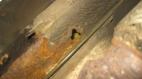

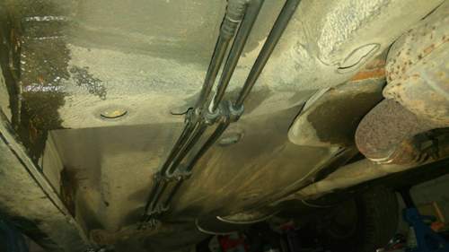

Möglicherweise gibt es noch weitere Parallelen zwischen unseren Omegas. Schau dir mal den linken Längsträger an. Getriebeseitig, höhe Flexrohr. Da hielt sich bei meiner Limo ein kleine und ganz fiese Durchrostung unter dem U- Schutz verborgen. War nicht zu sehen, nur ein kleiner Bubbel zu ertasten. Aber bei sowas werde ich ja gleich misstrauisch.
Ich habe wie immer Schablonen gebaut, Bleche danach zugeschnitten und alles stumpf verschweißt.
An den Längsträger kommt man aber praktisch nicht dran, weil da die Bremsleitungen im Eck liegen und ein Hitzeschutzblech. Da ich keine Bühne habe, habe ich von oben durch ein Fenster im Bodenblech gearbeitet.
Ursache der ganzen Sauerei waren drei Löcher im Radkasten. Zwei in der Spritzwand, da wo die Bolzen für den Innenradlauf angeschweißt sind und natürlich die übliche Stelle, da wo Längsträger, Stehblech und Spritzwand zusammen treffen.

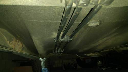

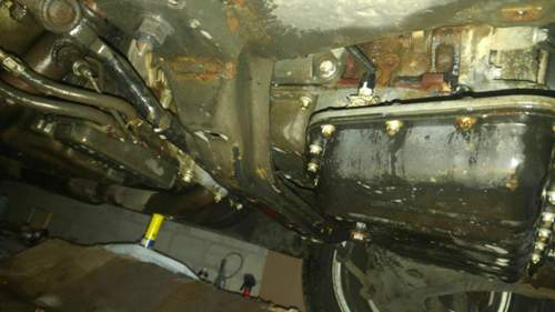

Hi Jochen.

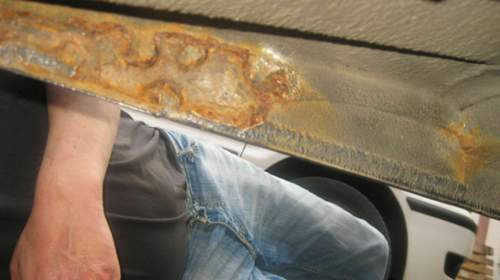

Hab heute mal den ganzen unterboden mit Hammer und schraubendreher abgeklopft und konnte keine einzige durchrostung feststellen.
Hab anscheinend Glück gehabt, wenn ich mir driplos Bilder dagegen ansehe.
Das einzigste oberflächliche Anrostungen an Querträger vorne, sowie eine mittelmäßige Roststelle(aber nicht durch) am rechten Schweller.
Siehe Bilder.
Erstes Bild siehe Links am schweller.
Letztes Bild den Querträger.

Na den Seitenholm (da schwillt nichts :-) würde ich mir an deiner Stelle noch einmal gaaanz genau anschauen. Meiner sah ganz genau so aus. Die waren aber beidseitig durch. Die braune Pest zog sich sogar bis in den Randbereich des Bodenblechs. Aber nur bei der 98er Limousine. Beim 97er Caravan war an dieser Stelle kein Handlungsbedarf.
Mit Schweißen und Tüv habe ich keinerlei Probleme. Ich sehe den Wagen vorher durch, man kennt ja inzwischen die Problemzonen, dann wird geschweißt und lackiert (kein U- Schutz)
Dann geht es zum Tüv. Da hat noch nie jemand gemeckert, auch nicht wegen Reparaturen an tragenden Teilen. Die Leute sind halt froh, wenn sie nachvollziehen können, was wie repariert wurde.

Holm( ich meinte ja schweller),
ist aber nur oberflächlich.
Habe den kompletten unterboden peinlichst genau abgeklopft( auch doller) und auch abgewaschen den Dreck.
Konnte und kann keine einzigste durchrostung feststellen und habe zentimeterweise den Hammer und auch mit spitzem schraubendreher gekloppt.
Hab nur drei oberflächliche Stellen und die sieht man auf den Bildern.
Der Holm schwillt zwar, wie du sagst, aber ist nicht durch.

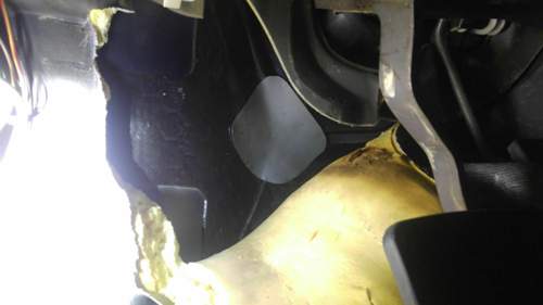

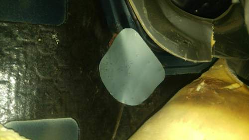

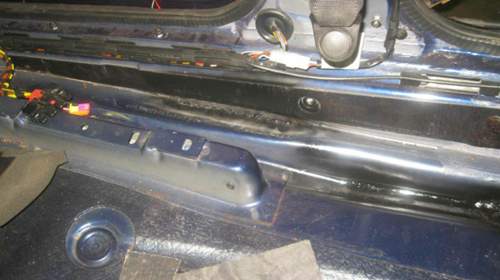

Moin. Hab mal ne Frage.
Hab noch nen Loch aufkekloppt. Und zwar hinter dem bremspedal im fussraum.
Schlecht ran zukommen zum schweissen.
Könnte ich erstmal nen Blech draufkleben und innen und aussen versiegeln?
Ich weiss besser wäre schweissen, aber ob's TÜV technisch zu kleben ist.
Siehe bilder.
Und welcher kleber, reicht Silikon?
kannst das Blech Kleben mit Sikaflex 221 hatte ich auch so

Die altbekannte Stelle. Problem dabei ist, dass da mindestens 2, manchmal sogar 3 Bleche beteiligt sind. Die Spritzwand habe ich bisher immer von innen geschweißt. Da lohnt übrigens ein Blick, wie weit die Schadensstelle Richtung Wagenmitte reicht.
Das Stehblech des Radkasten ist meist ebenfalls betroffen. Hintere untere Ecke. Repariert man am besten von außen vom Radkasten her. Dazu ist es hilfreich, Kotflügel und Innenkotflügel ab zu bauen. Meist kommen dabei noch mehr Schweinereien ans Licht, zum Bespiel die Bolzen der Verschraubung des Innenkotflügels an der Spritzwand.
Gerne lässt bei dieser Gelegenheit auch der Längsträger die Hose runter. Nicht dass er durchgerostet wäre. Da kannste meist kloppen wie de willst. Oft gibt es aber so kleine Aufwölbungen, die großes Ungemach im Untergrund anzeigen. Die Bleche sind hier teilweise 3 lagig und wenn es irgendwo dazwiwschen gammelt, drückt der Rost die Außenwand hoch.
Ist aber machbar. Aufmachen und von innen nach außen neu aufbauen.
