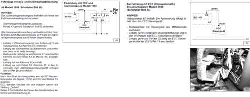

Habe noch einen KFL, da ists dann der andere Pin.
Die Frage ist nur, was es braucht. Eine Spannung oder ein Signal.
denke im Bild steht alles wichtige !
Vormops-ecc-ansteuerung

@Rosi: Mh, Defrost...das ist schade, die Düsen fänd ich besser, um gleich die Stauhitze aus denen rauszupusten. Dann wäre auch die hintere Düse mit an.
Der Leistungstransistor für das Gebläse mit seinen Kühlrippen sieht aus wie ein Igel.
Ich denke, das werden die Omegas mit ECC alle so haben und entsprechend wird die ECC per Spannungspegel die Drehzahl wählen.
Japp, im OP-COM kann man die verschiedenen Spannungen des Gebläsemotors sehen wenn man die Lüfterstufe ändert.
Ah ok. Ja, das kann sein, da ich aber die Klima ja direkt in den Modus "Standheizung" versetze, brauche ich ja nur einmal den Pegel für die Zustandsänderung an den entsprechenden Pin der ECC legen.
Aber was ist das? Dauerstrom? Schaltimpuls?
Achso,
da hab ich wohl was überlesen gehabt ...
Steht doch da: Dauerspannung +12V
Habe nur "Signal" gelesen, das finde ich nicht eindeutig. Aber gut, macht ja Sinn, dass es so ist.

Achso. Der Schaltplan nennt doch schon die vorgesehen Lösung und die lautet +12V. Das ist ja auch kein Gebastel, sondern die von Opel für den Standheizungsbetrieb vorgesehen Einschaltquelle. Also keine Panik. Auf die EBA von Webasto und Eberspächer kann man sich verlassen.
